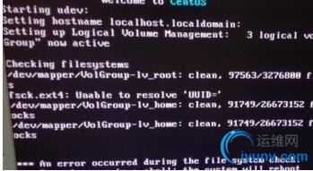

上图中fsck.ext4:Unable to resolve 'UUID=',
原本是/dev/sda1:Unable to resolve 'UUID=5lk456668886'等一长串UUID序列号
一直这个画面无法进入系统正常登陆页面

重启提示就是fsck.ext4:Unable to resolve 'UUID='
还是无法正常启动

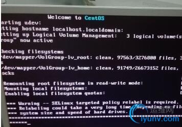

其次将/dev/sda1 : UUID=“XXXXXXXXX”/boot注释掉,提示信息如下
这是因为注释掉上边一行,也就是没有了/boot,所以一直没有动作
再次将/dev/sda1 : UUID=“XXXXXXXXX”/boot中序列号XXXXXXXXX删除,保留/boot
重启成功,进入久违的登陆界面,进入系统
