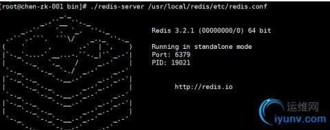

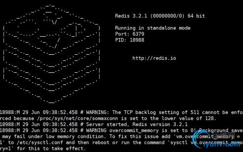

意思是说没有给redis-server一个配置文件,需要制定一个配置文件,于是乎,把命令更改成#./redis-server /usr/local/redis/etc/redis.conf。就会出现这样的图片。
这里面的英文我拷贝出来,然后加以翻译。
18988:M 29 Jun 09:38:52.458 # WARNING: The TCP backlog setting of 511 cannot be enforced because /proc/sys/net/core/somaxconn is set to the lower value of 128.
警告:TCP backlog的值设定是511,这是无法启动的,因为/proc/sys/net/core/somaxconn的设定值是128,比你的511要低。
【解决方案】echo 511 > /proc/sys/net/core/somaxconn
18988:M 29 Jun 09:38:52.458 # WARNING overcommit_memory is set to 0! Background save may fail under low memory condition. To fix this issue add 'vm.overcommit_memory = 1' to /etc/sysctl.conf and then reboot or run the command 'sysctl vm.overcommit_memory=1' for this to take effect.
警告:overcommit_memory这个值被设定为0!这样的低内存条件后台可能会失败,要解决这个问题,在/etc/sysctl.conf里增加一句话'vm.overcommit_memory = 1'然后重新启动服务器,如果你不想重新启动服务器,那么就输入'sysctl vm.overcommit_memory=1'解决。
18988:M 29 Jun 09:38:52.458 # WARNING you have Transparent Huge Pages (THP) support enabled in your kernel. This will create latency and memory usage issues with Redis. To fix this issue run the command 'echo never > /sys/kernel/mm/transparent_hugepage/enabled' as root, and add it to your /etc/rc.local in order to retain the setting after a reboot. Redis must be restarted after THP is disabled.
警告:你的内核里有THP支持功能,这个可能会和redis建立一些延迟和内存,要解决这个问题请以root的身份运行命令:“echo never > /sys/kernel/mm/transparent_hugepage/enabled”,而且把这句话添加到/etc/rc.local里,这样在服务器重启之后就会关上这个设定,在THP禁用的时候,redis必须被重启。
18988:M 29 Jun 09:38:52.458 * The server is now ready to accept connections on port 6379
把上面三个problem都解决了之后,再一次#./redis-server /usr/local/redis/etc/redis.conf,屏幕变成这样:
提示:服务器已经准备好从6379号端口接收连接了,意味着server端已经启动成功。如果你不喜欢6379号端口,而是喜欢4444号端口,那么就要把/usr/local/redis/etc下的redis.conf里的端口由6379改成4444,然后#./redis-server /usr/local/redis/etc/redis.conf

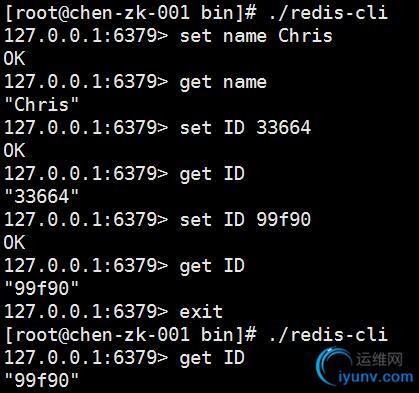

在/usr/local/redis/bin里有一个文件叫redis-cli,cli是client登录的简写,也就是说这个是客户端登陆的启动文件。
可见redis也是那种key-value模式的数据库,在上面的例子里name是key,value是Chris,name是ID,value是33664,但是一旦再一次将name赋值成了99f90,以前的33664就会消失。

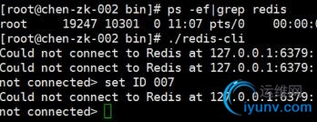

而且即使退出客户端连接,再一次进入的话,原有的key和value也不会消失。而如果事前没有启动redis server,那么redis-cli是无法连接的,如图:
