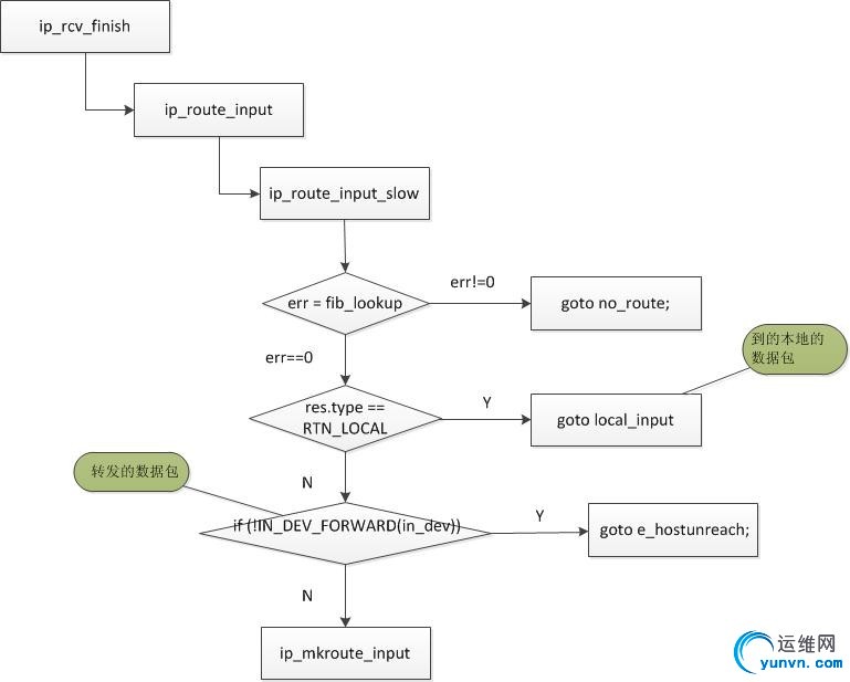

        通过上面的方法我们可以设置和读取IP转发的参数。但是本文重点不是讲该参数如何配置,而是在配置完成后,在内核的转发过程中如何生效的,以及如何配置到内核中。既然,该参数是配置使能IP层的转发,那应该在Linux内核的转发部分对该参数进行了判断,该参数的判断实际上是在查找路由时进行判断的,下面这张图显示了其中的调用关系,
        在查路由的过程中,如果是转发的数据包调用下面的宏判断转发的参数是否开启。在函数ip_route_input_slow。
        if (!IN_DEV_FORWARD(in_dev))
                    gotoe_hostunreach;
                 看一下该宏是如何进行定义的,下面的宏定义在include/linux/inetdevice.h文件中。
        #defineIN_DEV_FORWARD(in_dev)                 IN_DEV_CONF_GET((in_dev), FORWARDING)

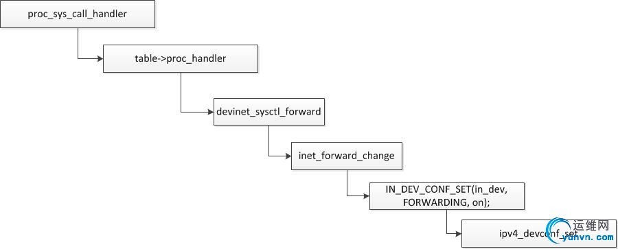

                 使用echo 1 >/proc/sys/net/ipv4/ip_forward调用devinet_sysctl_forward函数进行处理,下面是该函数的定义实现。其中参数write为1表示写配置,为0表示读取配置值,buffer是要写的值,lenp为buffer的大小,ppos为位置。这里的__user是告诉不应该解除该指针的引用,因为在当前地址空间中它是没有意义的,所以对于这种变量,在kernel中使用要用到copy_to_user和copy_from_user
        staticint devinet_sysctl_forward(ctl_table *ctl, int write,
                                               void __user *buffer,
                                               size_t *lenp, loff_t *ppos)
                 int *valp = ctl->data;//获取&ipv4_devconf.data地址
                 int val = *valp;
                 loff_t pos = *ppos;
                 int ret = proc_dointvec(ctl, write,buffer, lenp, ppos);//该函数处理传进来的int型,proc_dostring处理传过来的字符串。
        /*ctl->data change  echo "0">/proc/sys/net/ipv4/ip_forward  write= 1 *valp = 0 val = 1 */
                 if (write && *valp != val) {
                           struct net *net =ctl->extra2;
                           if (valp !=&IPV4_DEVCONF_DFLT(net, FORWARDING)) {
                                    if (!rtnl_trylock()){
                                             /*Restore the original values before restarting */
                                             *valp =val;
                                             *ppos =pos;
                                             returnrestart_syscall();
                                    if (valp ==&IPV4_DEVCONF_ALL(net, FORWARDING)) {
                                             inet_forward_change(net);//调用该函数进行配置in_dev->cnf.data
                                    }else if (*valp) {
                                             structipv4_devconf *cnf = ctl->extra1;
                                             structin_device *idev =
                                                       container_of(cnf,struct in_device, cnf);
                                             dev_disable_lro(idev->dev);
                                    rtnl_unlock();
                                    rt_cache_flush(net,0);
                 return ret;
        下面是这个函数就是修改forward参数,
        static void inet_forward_change(struct net *net)
                 struct net_device*dev;
                 int on = IPV4_DEVCONF_ALL(net, FORWARDING);//获取配置的值
                 IPV4_DEVCONF_ALL(net,ACCEPT_REDIRECTS) = !on;
                 IPV4_DEVCONF_DFLT(net,FORWARDING) = on;//设置ipv4_devconf_dflt结构体,
                 read_lock(&dev_base_lock);
                 for_each_netdev(net,dev) {
                           struct in_device*in_dev;
                           if (on)
                                    dev_disable_lro(dev);
                           rcu_read_lock();
                           in_dev =__in_dev_get_rcu(dev);
                           if (in_dev)
                                    IN_DEV_CONF_SET(in_dev,FORWARDING, on);//调用该宏设置in_dev->cnf.data
                           rcu_read_unlock();
                 read_unlock(&dev_base_lock);
        static inline void ipv4_devconf_set(struct in_device *in_dev, intindex,
                                                 int val)
                 index--;
                 set_bit(index,in_dev->cnf.state);
                 in_dev->cnf.data[index] = val;//设置in_dev的data,这里的Index为NET_IPV4_CONF_FORWARDING
        其调用关系如下图:
