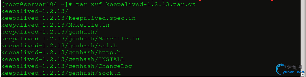

        keepalived的安装包为:
        keepalived-1.2.13.tar.gz
        两个控制节点分别解压和编译、安装keepalived:

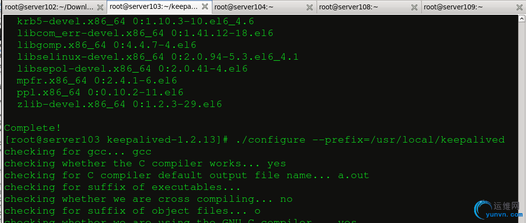

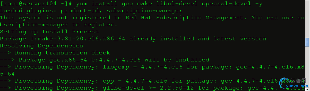

        在编译keepalived之前我们需要安装一些相关的包:
       编译keepalived源码包:
       这个是我们的 编译结果:
       然后我们进行安装:
       上述的步骤在两个控制节点上都要进行,最后在配置文件中我们再设定主副节点。

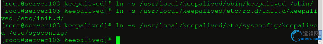

       建立软链接,把keepalived的配置文件和服务启动文件链接到指定位置:

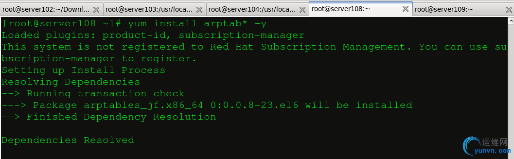

        在两个提供真机的服务节点上安装arptable_jf软件:
        设置arptables的策略:

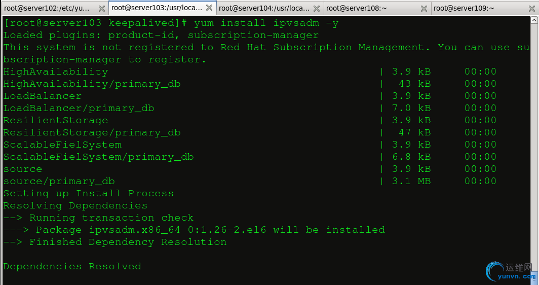

        然后我们要在两个控制节点上安装ipvsadm软件来监控服务的状态:
        如果无法安装的话,查看yum源,设置成如下所示:

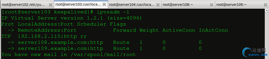

         然后我们在主控制节点上查看当前的监控信息:
         在真机的浏览器上查看192.168.2.110的信息。因为是轮叫策略,所以会轮换显示192.168.2.108和192.168.2.109的默认发布内容:
