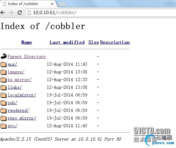

[iyunv@node1 cobbler]# cobbler import--name=centos-6.4-x86_64 --path=/media/
它会将镜像全部复制到cobbler目录下,时间太少我们稍等片刻
过程中可以看到如下信息:
task started: 2014-08-11_211258_import
task started (id=Media import, time=Mon Aug 11 21:12:582014)
以上意为将文件全部复制到/var/www/cobbler 目录下

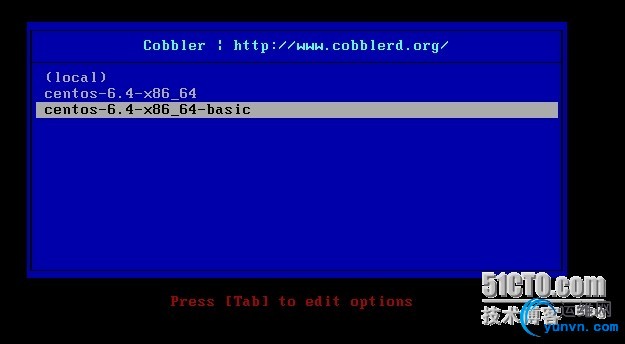

如果distro要想真正的去使用还需要定义profile
添加profile
profile一定是继承distro的,所以定义任何profile必须明确说明指定哪个distro
#指定自定义名称
#指定distro是哪个
#指定kickstart文件
[iyunv@node1 ~]# cobbler profile add--name=centos-6.4-x86_64-basic --distro=centos-6.4-x86_64--kickstart=/root/ks.cfg
查看profile
[iyunv@node1 ~]# cobbler profile list
  centos-6.4-x86_64

trying hardlink/var/www/cobbler/ks_mirror/centos-6.4-x86_64/images/pxeboot/initrd.img -> /var/www/cobbler/images/centos-6.4-x86_64/initrd.img
将其路径下的vmlinuz initrd 链接至cobbler的目录下,明确说明其引导的时候指定的内核和initrd
然后我们查看其配置

LABEL centos-6.4-x86_64
        kernel/images/centos-6.4-x86_64/vmlinuz
        MENU LABELcentos-6.4-x86_64
        appendinitrd=/images/centos-6.4-x86_64/initrd.img ksdevice=bootif lang=  kssendmac text  ks=http://10.0.10.61/cblr/svc/op/ks/profile/centos-6.4-x86_64
        ipappend 2
#以下为我们自生成的label配置信息
LABEL centos-6.4-x86_64-basic
       kernel /images/centos-6.4-x86_64/vmlinuz
       MENU LABEL centos-6.4-x86_64-basic
       append initrd=/images/centos-6.4-x86_64/initrd.img ksdevice=bootiflang=  kssendmac text  ks=http://10.0.10.61/cblr/svc/op/ks/profile/centos-6.4-x86_64-basic
       ipappend 2
MENU end
http://10.0.10.61/cblr/svc/op/ks/profile/centos-6.4-basic此路径是专门为ks存放ks文件的路径,而这个文件将会被附加在pxe对应lebel的对应内核的内核参数上

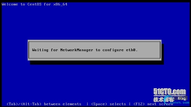

确保配置无误,我们新建一虚机,网卡模式与其一致,并开机观察,如下所示

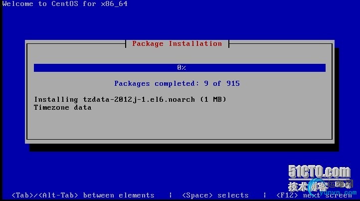

重启系统
[iyunv@node2 ~]# reboot
稍等片刻,我们可以看到如下所示的信息:
以上,为cobbler常用基础配置的方法,
