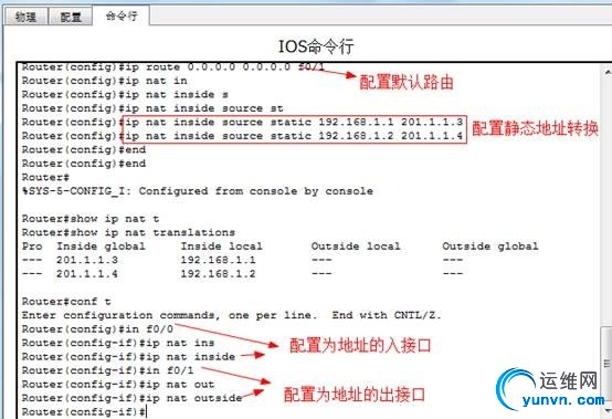

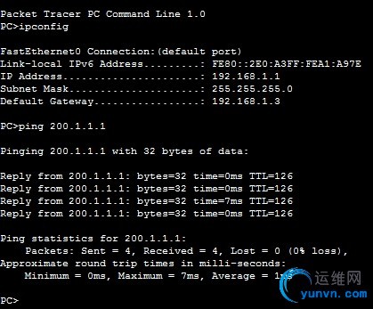

实验名称:配置静态网络地址转换
实验拓扑:
实验步骤:
(1)设置路由器接口地址,主机和服务器的IP地址及网关
(2)配置路由器Router0的静态地址映射
(3)验证
总结:实验只需对路由器1进行设置,因为对地址进行转换之后,对路由器2来说就相当于一个直连的路由,所以不需对路由器2进行配置
