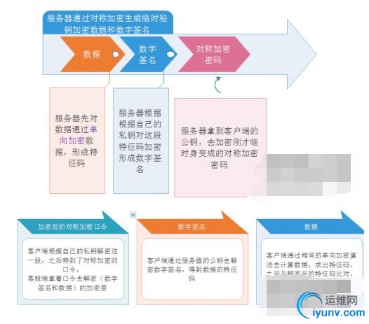

公钥加密数据的流程:
1.用户通过服务器给的公钥加密数据,发送给服务器;
2.服务器收到加密的数据后,用自己的私钥解密,解密成功则予以响应;
3.服务器通过单项加密对用户请求的数据求出特征码(这里使用了对称加密)
      并用自己的私钥加密这个特征码,形成签名
      服务器把(数据和数字签名)通过临时生成的秘钥,进行对称加密
   之后用客户端的公钥生加密这个秘钥,并附加到这段数据加密后的后面,
4.用户收到数据后,先用自己的私钥解密“附属在最后面的(对称加密的秘钥)”,解密成功则是自己的,这个过程就是秘钥交换,这个时候客户端得到临时加密时的秘钥口令
5.之后客户端拿着秘钥口令解密(数据和数字签名)外面的对称加密层,解密成功说明是服务器发送的文件(也是自己请求的数据),完成保密性
6.之后客户端还要通过相同的加密算法单项加密数据生成一个特征码,这个特征码如果根服务器发送过来的解密后的特征码相同,则证明数据没有被篡改过,验证数据完整性成功,数据传输完成,完成完整性
通过这种方式,完成了完整性和保密性,同时完成了身份验证

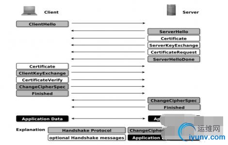

基于SSL的通信:
SSL握手所做的的工作(主要有三步):
客户端向服务气短索要并验证证书
双方协商生成“会话密钥”
双方采用“会话密钥”进行加密通信
SSL handshake Protocol  的工作流程(分为4个阶段)
第一阶段:clientHello
客户端与对方发送Hello,发送随机谁,发送加密请求,向服务器发送自己所支持的协议版本,比如tls1.2
客户端生成一个随机数,稍后用互生成“会话秘钥”
客户端说明自己支持的加密算法,比如AES、RSA
客户端说名支持的压缩算法
第二阶段:serverHello
服务器开始回应,也发送hello,与随机数
服务器确认使用的加密通信协议版本,比如tls1.2,如果服务器端不支持客户端的协议版本,则byebye,断开
服务器端生成一个随机数,稍后用于生成“会话秘钥”
服务器发送自己的证书
第三阶段:
客户端验证服务器端证书,确认无误后取出其公钥  (两端互相发证书,并对两端进行身份验证是理论验证,(初加密狗,网银验证外))
发送以下信息给服务端:
一个随机数,用于加密    (这些随机数来来回回,混合在一起就成了没有规律的随机数了)
编码变更通知,随后信息都将用商定的算法加密和秘钥发送
客户端握手结束通知
第四阶段:
收到客户端发来的第二个随机数   (在会话中总共是第三个),计算生成本次会话所用到的“会话秘钥”
向客户端发送如下信息:
编码变更通知,随后发送的信息都是通过协商的加密方法和秘钥发送
服务器端握手结束通知
