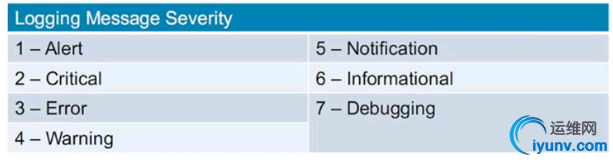

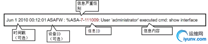

日志系统
可发送给:console;ASDM;Monitor;Buffer;Syslog;SNMP Trap;Email;NetFlow
日志的格式及消息等级:
10
11
12
13
logging默认关闭
logging enable
logging console 7    //表示将等级7(全部信息)发送到console口 取消加no
logging buffered 7    //存入缓存
logging asdm informational //发给ASDM等级6的日志
ASA1(config)# show running-config logging
logging enable
logging trap debugging    // 发送指定日志级别(可自定义一个列表)
**logging  list  locketest  level information  class  ospf  //定义一个ospf的列表
**logging  trap  debugging         //发送locketest
logging  message  503001  level  alerts    //将来自503001的信息等级设置为1
no  logging  message  503001               //禁用日志503001
logging host DMZ 192.168.12.1  //指定出接口日志服务器(syslogserver)IP地址
