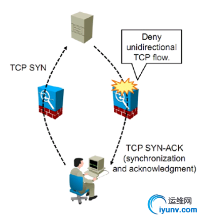

4.为上层监控提供对字节流的重组装
这会导致异步链路的一些链接建立失败(如tcp的握手):
解决:采用TCP状态化旁路(TCP Bypass
   TCP Bypass用MPF归类特定流量,以访问控制列表对待这些流量,同时也关闭了ASA对这些流量的三层监控,认证代理和TCP规范化处理,故只能旁路可信流量

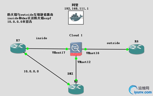

实验:TCP Bypass
inside的lo0访问DMZ的lo0口,走的是ospf过防火墙
DMZ(config)#ip route 7.7.7.7 255.255.255.255 10.0.0.72    //在DMZ上添加指向inside的lo0静态路由
当inside的lo0 Telnet DMZ的lo0时,去的包过防火墙而回来的包走的10.0.0.0网段,形成异步链路
Telnet默认是不通的: wKiom1dinHGxODuZAAAM_AAPgt8329.jpg
但可以ping,不受影响
ASA(config)# access-list tcpbypass permit tcp host 7.7.7.7 host 2.2.2.2 eq tel
ASA(config)# class-map tcpbypass
ASA(config-cmap)# match access-list tcpbypass
ASA(config-cmap)# exit
ASA(config)# policy-map tcpbypass
ASA(config-pmap)# class tcpbypass
ASA(config-pmap-c)# set connection advanced-options tcp-state-bypass
ASA(config-pmap-c)# exit
ASA(config)# service-policy tcpbypass interface inside
ASA(config)# show conn detail
Flags: B - initial SYN from outside, b - TCP state-bypass or nailed,
TCP DMZ: 2.2.2.2/23 inside: 7.7.7.7/55245,
    flags b , idle 3m47s, uptime 3m50s, timeout 1h0m, bytes 31
这种connection表项无法正常检测到链路是否终结,只能等超时清除
实验:BGP 穿越ASA
*Mar  1 01:08:35.219: %TCP-6-BADAUTH: No MD5 digest from 2.2.2.2(179) to 7.7.7.7(15325) (RST
//原由:经过bgp md5(tcp头部+密码+伪首部->hash)散列后的值会在bgp的报文中添加option为tcp的字段,type类型为19
    而ASA会将tcp type=19 的option字段全改成1了,并

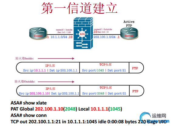

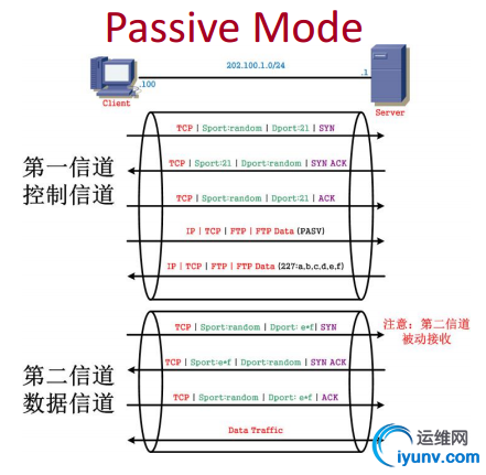

FTP:
高优先级 以主动模式访问 低优先级的FTP时
    第一信道:由高优先级先发起的,会建立connection会话,也能回来
    第二信道:由低先发起,但ASA已经嗅探到第一信道的port数据,根据port建立了对应的connection会话,所以第二信道能通
    但当FTP的端口不是21
    第一信道:高到低能建立conn
    第二信道:由于端口不是21,ASA并不知道是FTP,没有记录port信息,也就没有conn表项,低到高,通不了
class-map New-FTP
    match port tcp eq 2121    //FTP自定义端口
policy-map global_policy
    class New-FTP
        inspect ftp
    被动发起都是client,怎么都能通,除非client在低优先级,那么acl放行第一信道即可,如果不是21,第二信道也要放
以下是做了PAT的FTP,ASA会修改port数据,ip,端口发给外网,自动建立conn和PAT表项

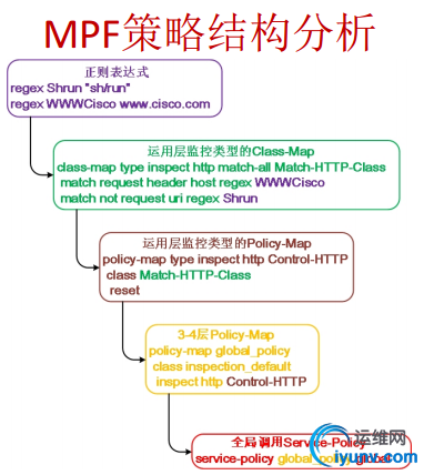

配置正则表达式:
regex Shrun "sh/run"
regex WWWCisco www.cisco.com
配置运用层监控类型的Class-Map:
class-map type inspect http match-all Match-HTTP-Class
match request header host regex WWWCisco
match not request uri regex Shrun
配置运用层监控类型的Policy-Map:
policy-map type inspect http Control-HTTP
parameters
protocol-violation action reset
class Match-HTTP-Class
reset
调用运用层监控类型的Policy-Map:
class inspection_default
