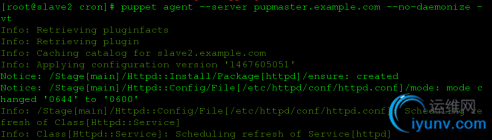

client端进行验证:
# puppet agent --server pupmaster.example.com --no-daemonize -vt

Slave1客户端上进行验证:
