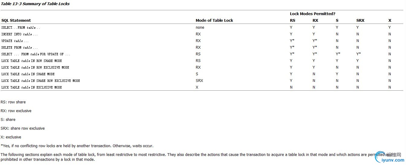

1)DML锁:
        在Oracle中最主要的锁是DML(也可称为data locks,数据锁)锁。DML锁的目的在于保证并发情况下的数据完整性。在Oracle数据库中,DML锁主要包括TM锁和TX锁,其中TM锁称为表级锁,TX锁称为事务锁或行级锁。
        当Oracle执行DML语句时,系统自动在所要操作的表上申请TM类型的锁。当TM锁获得后,系统再自动申请TX类型的锁,并将实际锁定的数据行的锁标 志位进行置位。这样在事务加锁前检查TX锁相容性时就不用再逐行检查锁标志,而只需检查TM锁模式的相容性即可,大大提高了系统的效率。TM锁包括了 RS、RX、S、X 等多种模式,在数据库中用0-6来表示。不同的SQL操作产生不同类型的TM锁。
模式描述解释SQL操作
0none
1Null select
2RS(Row-S)行级共享锁,其他对象只能查询被锁数据select for update、lock for update、lock table in row share mode
3RX(Row-X)行级排它锁,在提交之前不允许做DML操作insert、update、delete、lock table in row exclusive mode
4S(Share)共享锁lock table in share mode
5SRX(S/Row-X)共享行级排它锁lock table in share row exclusive mode
6X排它锁lock table in exclusive mode
        ①row lock (TX锁)行级锁,主要用来防止两个事务对同一行的同时修改。TX锁用作为一种排队机制,使得其他会话来等待这个事务执行。行级别上只有这一种锁,当行上有这个锁时,就永远不会在有第二个这个锁。但是一个表上可以在多行上有多个这种锁。如果要在表上的某一行加这个tx锁,那么一定要在这个表上加一个表级锁。
      ②table lock(TM锁) 表 级锁,当有DML操作insert,update,delete,select……for update,lock table时,将在表上加上TM锁,DML操作需要加上表级锁有两个目的:1)为该事务保留对该表的DML操作权限 2)防止有ddl操作改变表的结构。TM锁可以排斥DDL锁(DDL锁中的一种共享ddl锁可以与TM锁共存,但大多数DDL操作并不会用这种锁),这样 DDL操作就无法进行(下面会讲到DDL锁)。但不会影响DML操作。
