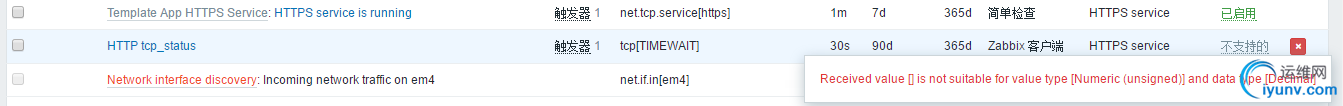

19001:20160708:000724.988 item "LB01:tcp[TIMEWAIT]" became not supported: Received value [] is not suitable for value type [Numeric
(unsigned)] and data type [Decimal]
这个是报错的日志    模块是自己加的

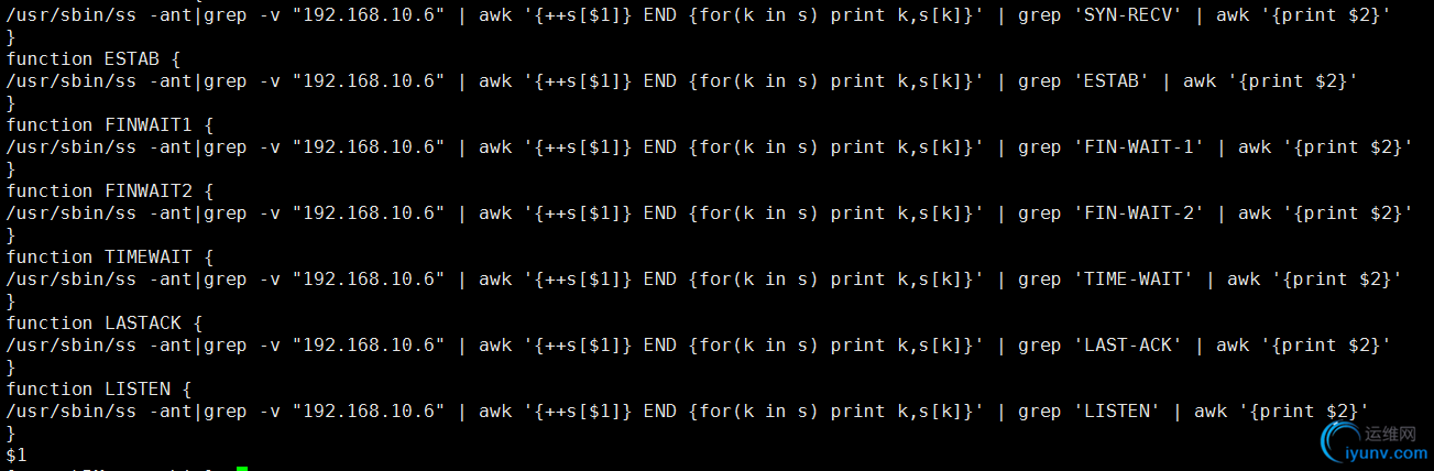

客户端加载模块配置(可确定咩问题)
UserParameter=tcp
  • ,/usr/local/zabbix/bin/tcp_status $1
    zabbix_get有返回值
    累计签到:36 天
     楼主| 发表于 2016-7-8 10:20:16 | 显示全部楼层
    枫狐狸 发表于 2016-7-8 10:00
    把配置截图发出来看下
    客户端加载模块配置(可确定咩问题)
    UserParameter=tcp
    zabbix_get有返回值

     楼主| 发表于 2016-7-8 10:56:11 | 显示全部楼层
    把配置截图发出来看下
    累计签到:315 天
    发表于 2016-7-8 11:03:45 | 显示全部楼层
    benye2020 发表于 2016-7-8 10:24
    是不是由于有时候没有值的原因  才会导致显示不支持的?
    /usr/local/zabbix/bin/tcp_status 这个脚本执行后是返回多个内容吗?
    看你的脚本应该是有多个KEY的脚本,这种的应该这么写
    [Shell] 纯文本查看 复制代码
    UserParameter=tcp[*],/usr/local/zabbix/bin/tcp_status $1 $2
    累计签到:142 天
    发表于 2016-7-8 11:16:57 | 显示全部楼层
    你的key返回是多个值,那你不能用变量接收。你可以用列表接收,或者只返回一个值
    累计签到:36 天
     楼主| 发表于 2016-7-8 11:35:26 | 显示全部楼层
    呼啸山庄 发表于 2016-7-8 11:16
    你的key返回是多个值,那你不能用变量接收。你可以用列表接收,或者只返回一个值 ...
    我试试
