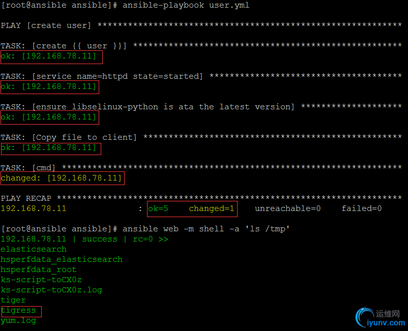

8gecvpD.jpg )
**小节总结:已经完成的操作会提示绿色ok,没有做过的操作会提示黄色changed。shell一类执行是没有完整的行为判断的。只有结果输出,所有永远为changed**
    ansible-playbook user.yml -f 10
**ansible在多任务下,推荐使用多进程模式的。其实就是用multiprocess做的多进程池 ! -f 10  就是limit 10个任务并发。
fork默认是5,如果有5个客户端,那么这5个是同时执行的;如果是6个,那么第6个要等前面5个执行完**

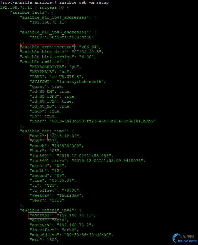

**前言介绍:获取远程主机系统信息==>>Facts。
facts是一个非常有用的组件,类似于Saltstack的Grains功能,puppet的facter的功能。实现获取远程主机的系统信息,包括主机名、ip地址、操作系统、分区信息、硬件信息等,可以配合playbook实现更加个性化、灵活的功能需求,比如在httpd.conf模板中引用Facts的主机名信息作为ServerName参数的值。通过运行ansible web -m setup可获取Facts信息,下面是一些实例:**
**这里只展示一部分,可以得到很多信息,这些信息是可以作为变量引用的**
**以下请看圈起来的地方对比的看就容易明白了**

**在user.yml中加入创建目录,以及把主控端的icsoc_new.fact推送到目标主机**
    [iyunv@ansible ansible]# cat user.yml
    - name: create user
      hosts: web
      remote_user: root
      gather_facts: true
      vars:
      - user: "xiaobi"
      - say: "tiger"
      tasks:
      - name: create {{ user }}
        user: name={{ user }}
      - service: name=httpd state=started
      - name: ensure libselinux-python is ata the latest version
        yum: pkg=libselinux-python state=latest
      - name: Copy file to client
    #    copy: src=/tmp/tiger dest=/tmp/tigress
        template: src=/tmp/tiger dest=/tmp/{{ say }}
      - name: "cmd"
        command: touch /tmp/tigree
      - name: run this command and ignore the result
        shell: /usr/bin/somecommand || /bin/true
      - name: "reference facts variable"
        template: src=/tmp/bbb dest=/tmp/{{ ansible_default_ipv4.address }}
      - name: create directory for ansible custom facts
        file: state=directory recurse=yes path=/etc/ansible/facts.d
      - name: install custom impi fact
        copy: src=/etc/ansible/icsoc_new.fact dest=/etc/ansible/facts.d
      - name: re-read facts after adding custom fact
        setup: filter=ansible_local
**运行ansible-playbook user.yml截图太长不截图了,和上面基本一样**

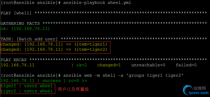

    [iyunv@ansible ansible]# cat wheel.yml
    - name: whell
      hosts: web
      remote_user: root
      gather_facts: true
      tasks:
      - name: "Batch add user"
        user: name={{ item }} state=present groups=wheel
        with_items:
           - tiger1
           - tiger2
**以上示例是批量创建系统用户的功能。with\_items会自动循环执行上面的语句"user: name={{ item }} state=present groups=wheel",循环的次数为with\_items的元素个数。这里有2个元素,分别为tiger1、tiger2,会分别替换{{ item }}项,这个示例与下面的示例是等价的:**

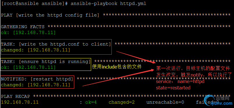

**除了tasks之外,还有一个handlers的命令,handlers是在执行tasks之后服务器发生变化之后可供调用的handler,如下所示:**
    [iyunv@ansible ansible]# cat httpd.yml
    - name: write the httpd config file
      hosts: web
      remote_user: root
      gather_facts: true
      tasks:
      - name: write the httpd.conf to client
        template: src=/httpd.conf.j2 dest=/etc/httpd/conf/httpd.conf
        notify:    # 如果copy执行完之后/etc/httpd/conf/httpd.conf文件发送了变化,则执行
        - restart httpd  # 调用handler
      - include: playbook/tasks/httpd.yml
      handlers:
        - name: restart httpd #此处的标识必须和notify一样才可以引起触发
          service: name=httpd state=restarted
**注意上面使用的- include: playbook/tasks/httpd.yml,看一下这个文件的内容,**
    [iyunv@ansible ansible]# cat playbook/tasks/httpd.yml
    - name: ensure httpd is running
