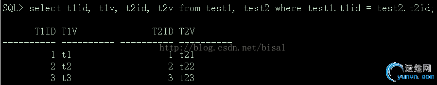

SQL> set linesize 100
SQL> explain plan for select t1id, t1v, t2id, t2v from test1, test2 where test1.t1id = test2.t2id;
Explained.

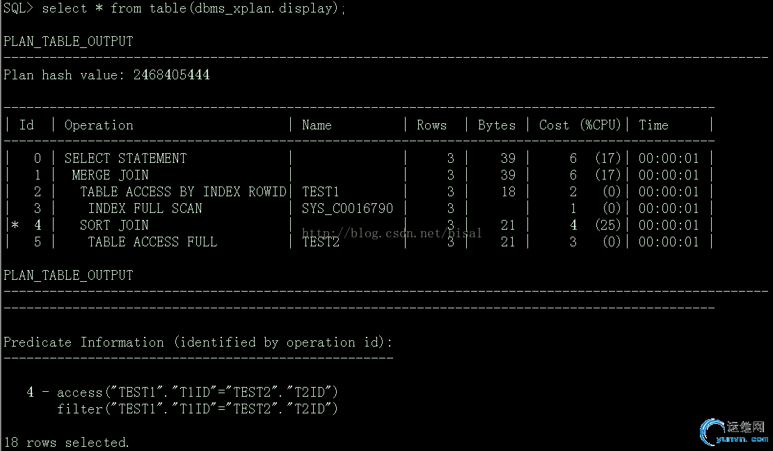

第一步使用explain plan对目标SQL进行了explain,第二步使用select * from table(dbms_xplan.display)语句展示出该SQL的执行计划。

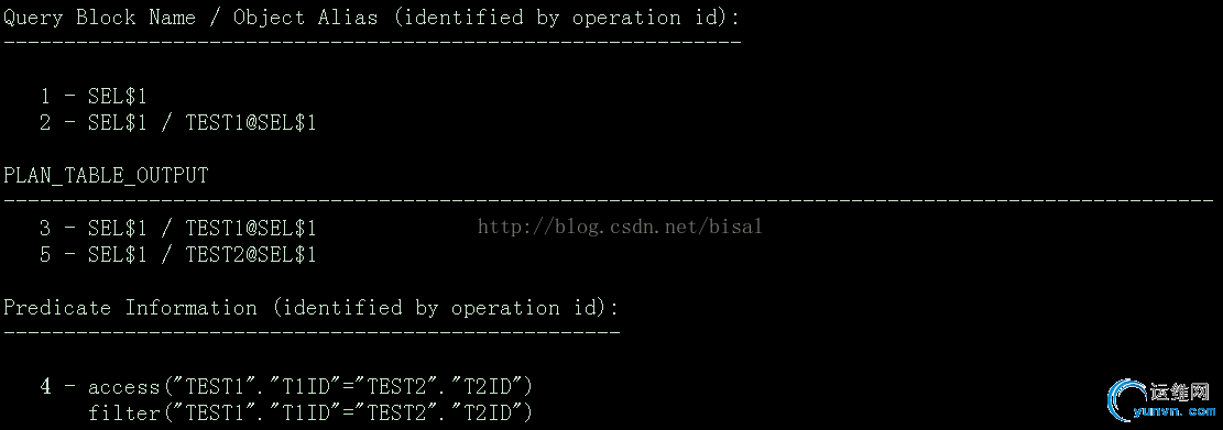

这里test2作为驱动表,进行了全表扫描,test1作为被驱动表,由于其包含主键,所以用的是索引全扫描。左侧ID带*号的第四步操作,表示有谓词条件,这里可以看到既使用了主键索引(access),又使用了过滤条件(filter)。

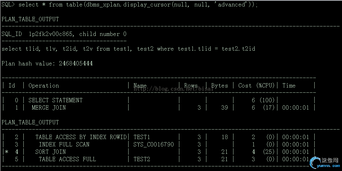

(2) select * from table(dbms_xplan.display_cursor(null, null, 'advanced'));

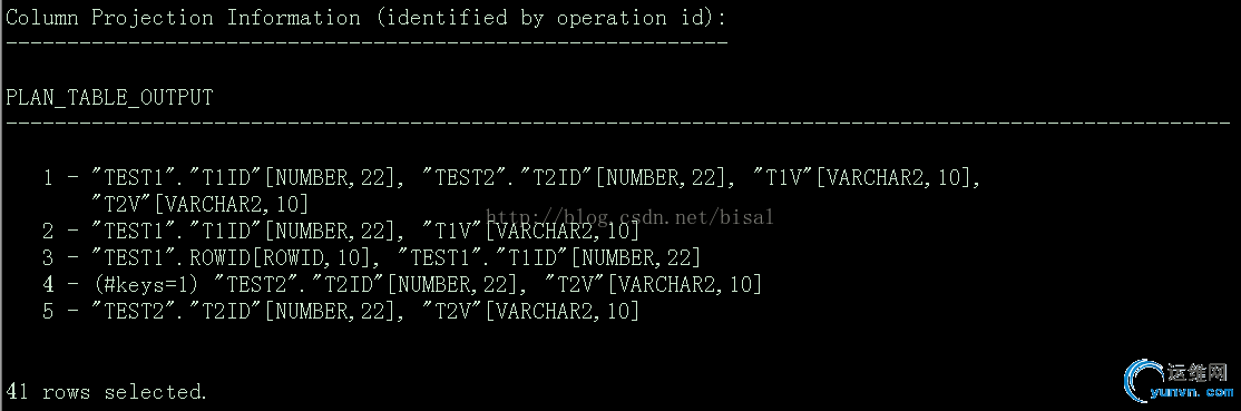

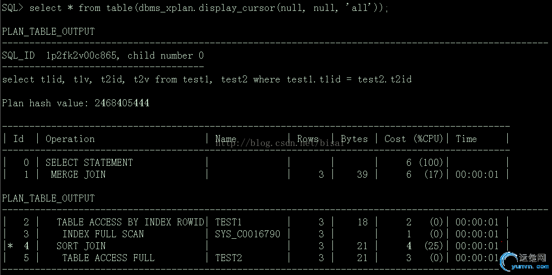

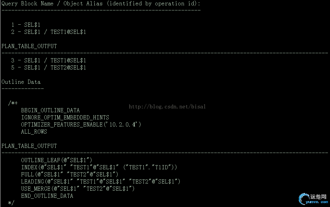

主要用于SQLPLUS中查看刚执行过SQL的执行计划。首先第三个参数可以选择'advanced':
接下来,第三个参数使用'all':
可以看出'advanced'记录的信息要比'all’多,主要就是多一个Outline Data。Outline Data主要是执行SQL时用于固定执行计划的内部HINT组合,可以将这部分内容摘出来加到目标SQL中以固定其执行计划

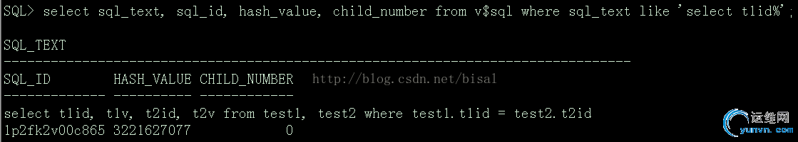

其中第一个参数可以输入SQL的sql_id或hash value,方法就是如果执行的SQL仍在库缓存中,则可以使用V$SQL查询:

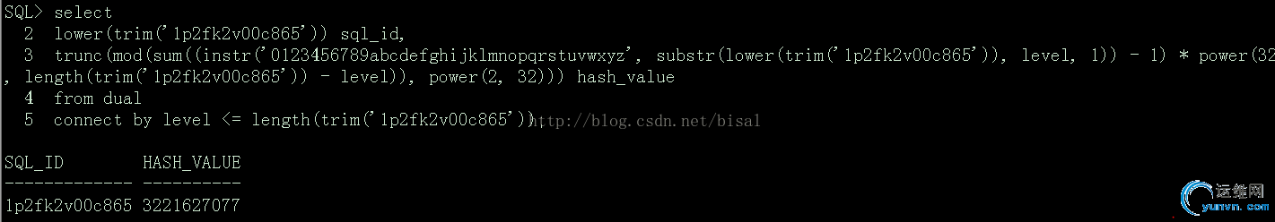

其中,使用@dbsnake大牛的SQL可以知道SQL_ID和HASH_VALUE的一一对应关系:
隐藏问题1:
这里的截图可能有点问题,结果并不准确,问题就出在这个SQL中使用的算法中,在另一篇博文中会仔细说明这个问题
