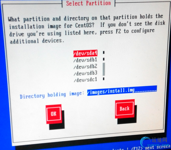

6、定位在 Hard drive 上, directory holding image此项不用填写,系统会自动去填写。(其实这项是搜索image目录下的install.img文件)选择 OK,按回车,如图:

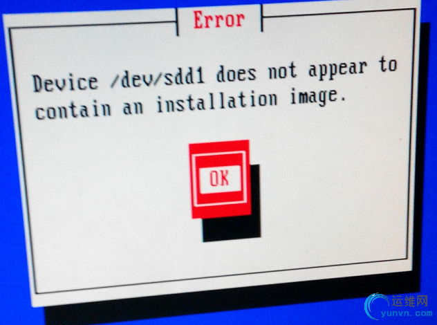

备注:这里的/dev/sdb4 代表你的 U 盘分区,我们前面已经把系统镜像拷贝到 U 盘根目录下面了,这里系统会自动识别。如果选择的不是U盘分区会报如下的错误:

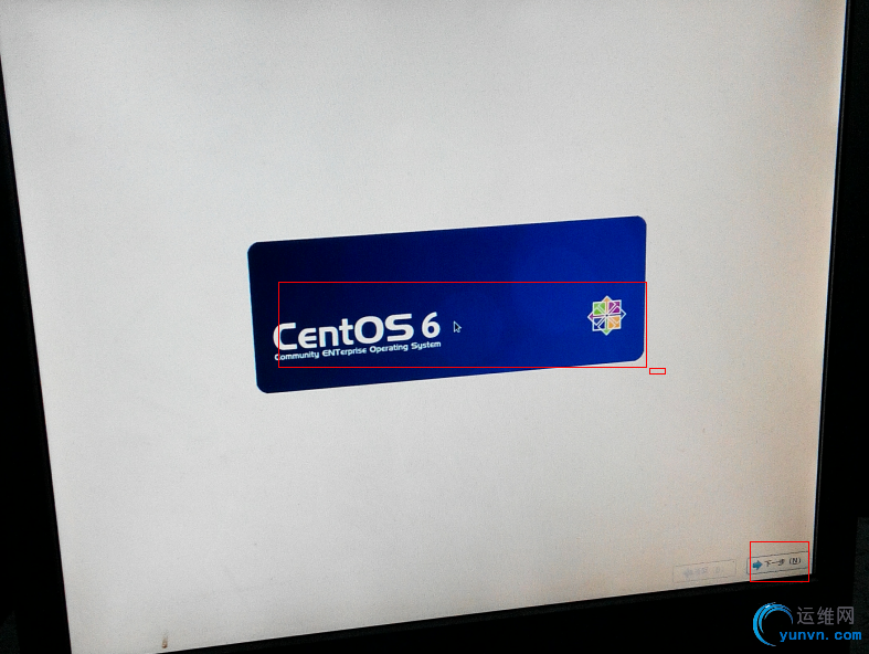

7、直接点 OK,会出现安装界面:

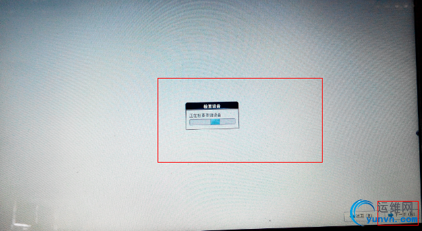

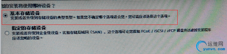

8、点击下一步,选择驱动器:选第一项

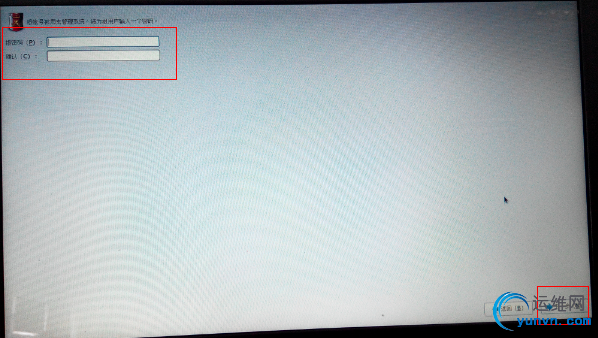

11、设置root密码(注意:如果你使用的密码过于简单,系统会自动提示,这里可以选择“仍然使用”)
