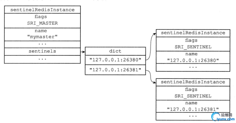

        对于同一服务的多个sentinel,一个sentinel发送的信息,会被其他sentinel收到,用于更新对该sentinel以及被监视服务的认知,用于更新sentinelRedisInstance的sentinels字典信息(请看sentinelRedisInstance的数据结构)及master信息。
当sentinel通过频道发现新的sentinel时,不但会更新上图的sentinel字典,同时会与新的sentinel建立命令连接(不会建立订阅连接,没啥可订阅的,因为sentinel与master及从建立订阅连接,是用来发现新的sentinel,而sentinel之间是已知的,所以不需要订阅连接),最终,监视同一个服务的多个sentinel会互联形成一个网络。
