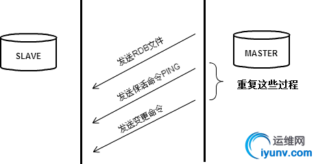

首先是slave端,对于slave端来说,主从复制主要经历四个阶段:
第一阶段:与master建立连接
第二阶段:向master发起同步请求(SYNC)
第三阶段:接受master发来的RDB数据
第四阶段:载入RDB文件
下面我们就通过一个图来概述在每一个阶段中,slave究竟做了些什么:
关于上图,有一点说明下:redis接收到slaveof master_host master_port命令后并没有马上与master建立连接,而是当执行服务器例行任务serverCron,发现自己正处于REDIS_REPL_CONNECT状态,这时才真正的向maser发起连接,伪代码:

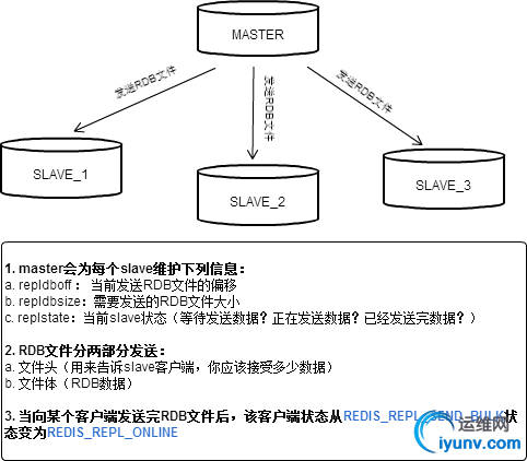

接下来我们看下,master是如何给每一个slave发送RDB文件的:
好了,至此我们已经分析完在主从复制过程中,master和slave两边分别是怎么一个处理流程;最后,我绘制了一个图,综述了主从复制这一过程(我们可以边看图,边回忆其中的具体细节):
