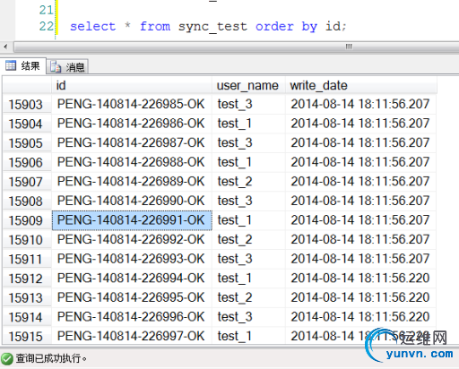

  当我们设计系统时,特别是涉及到主从表的时候,一般都会碰到从表的ID,要和主表的ID一致的情况。还有单据的流水号问题,要保证在并发请求时,流水号不能重复的现象。网上也有很多解决类似问题的代码,参照网上的方法,结合自己的理解,在SqlServer 2005下,设计相关的表,存储过程,实现这样的功能。
    我将一个流水号,分为四部分:头部、中间1、中间2,尾部。其中四部分类型,分成三种类型,固定值(fixed),日期类型(yyyyMMdd... ...),流水类型(sync)。
    固定值类型,值保持不变;日期类型,根据格式不同,值也就相应的不同;流水类型很容易理解,就是从1一直递增下去。
    其中流水号的中间1,中间2,部分。是为了处理以下的这种情况设计的。比如说,当天的流水号从1,第二天又要从1进行。如果想要这样的流水号,则将中间1类型设置为日期类型,中间2类型设置为流水类型即可。
    另外流水的四部分,中的每个部分,还有长度的定义,该长度用于当该部分为流水类型时,可以设置流水号的长度,不够长度则前面补充0;
     表设计如下:

    而,如果想在并行环境下,获取唯一的流水号,经过思考,采用存储过程完成。
    其原理是:当一个请求过来时,先使用一个guid,判断流水表的数据字段sync_ctrl是否被预占(0:未预占,1:已预占);如果没有被预占,则当前请求,进行预占操作。然后计算流水号。计算完毕后,将预占位取消。将流水号返回。具体请参考存储过程:P_SeqStr
    相关代码如下:

为了方便,进行并行执行,获取流水号的测试,可以创建如下的测试表,进行测试。
    SET ANSI_NULLS ON
    GO
    SET QUOTED_IDENTIFIER ON
    GO
    SET ANSI_PADDING ON
    GO
    CREATE TABLE [dbo].[sync_test](
        [id] [varchar](500) COLLATE Chinese_PRC_CI_AS NULL,
        [user_name] [varchar](50) COLLATE Chinese_PRC_CI_AS NULL,
        [write_date] [datetime] NULL
    ) ON [PRIMARY]
    GO
测试脚本如下:
    declare    @result varchar(400);
    declare @i int;
    declare @return_value int;
    set @i=0;
    while @i<10000
      begin
        EXEC @return_value = [dbo].[P_Get_SeqStr]
            @syncCode = N'test_1',
            @syncStr = @result OUTPUT;
            if (@return_value = 0)
            begin;
              insert into sync_test(id,user_name, write_date) values(@result, 'test_2', getdate());
              set @i=@i+1;
            end;
      end;
测试结果,截图如下:
完整的脚本文件如下:
