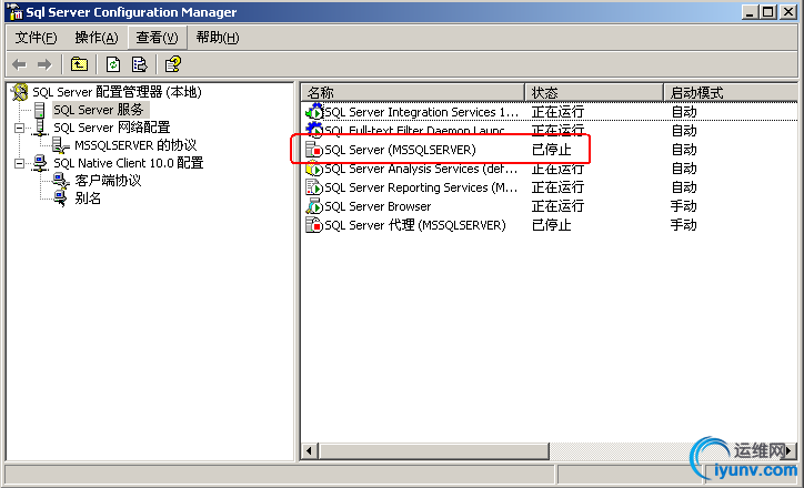

2、sql server服务启动失败,解决方法:
         进入sql serverconfigure manager,点开 Sql server 网络配置(非sql native client 配置),点sqlzhh(我sqlserver的名字)协议,将VIA协议禁用。再启动Sql Server服务,成功
如图:

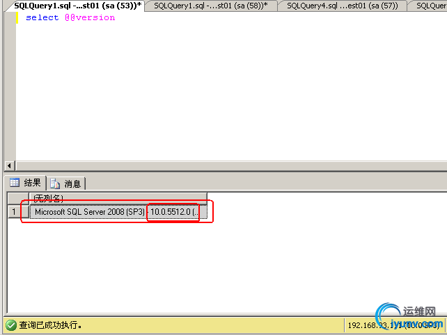

四、查看数据库版本的命令:select @@version
在数据库中,点击“新建查询”,然后输入命令,执行结果如下

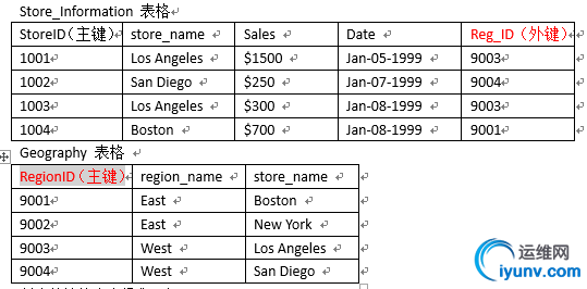

5、外键
外来键是一个(或数个)指向另外一个数据表主键的字段。外键作用是:确定资料限制输入的参考完整性(referential integrity)。换言之,只有被准许的字段值才会被存入数据库内。
创建外键的命令操作:如下,
alter table [Store_Information]
add foreign key (Reg_ID) references [Geography](regionID);
alter table 需要建立外键的表 addconstraint 外键名字 foreign key references 外键表(外键字段) ;

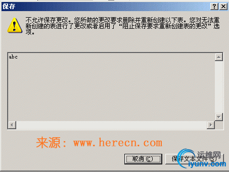

SQLSERVER 2008不能修改表的解决方法(增加字段、修改字段名)
新装的SQL SERVER 2008,打开原来SQL SERVER 2008中建立的表,现在想增加一些字段,在保存时提示错误,无法保存。
原以为是SQL SERVER 2008与2005的不兼容,后来发现在SQL SERVER 2008中新建的表也存在无法修改表结构,也就是无法修改字段名和增加字段名。
提示是:不允许保存更改。您所做的更改要求删除并重新创建以下表。您对无法重新创建的标进行了更改或者启用了“阻止保存要求重新创建表的更改”选项。
截图如下:
解决办法:
启动MSSQL SERVER 2008,选择菜单工具-〉选项-〉左侧有个设计器-〉表设计器和数据库设计器。然后去掉“ 阻止保存要求重新创建表的更改”前面的勾。重新启动MSSQL SERVER 2008即可。如下图所示:

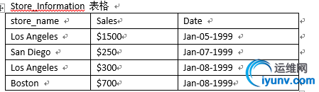

一、DML—数据操纵语言SQL命令,分为:select查询、insert into插入、delete from删除、update set修改.
  • Select 查询命令
最复杂、存在非常多的使用方法
1、查询表中所有的数据
Select *  from  table_name;
2、普通条件(where、and、or)查询
Select *或者字段1,字段2,… fromtable_name where 字段1=值1或字段2=值2…;
如查询一个范围的薪资
SELECT store_name FROM Store_InformationWHERE salary > 1000 OR (salary < 500 AND salary > 275);

12、表格连接
SELECT A1.region_name REGION, SUM(A2.Sales)SALES
FROM Geography A1, Store_Information A2 --A1,A2使用到别名,更助于理解
WHERE A1.store_name = A2.store_name  --关键处,存在相同的字段列
GROUP BY A1.region_name --按区域名称,进行分类
结果:
REGION SALES
East     $700
West     $2050
外部连接
Select a2. region_name, sum(a1.Sales ) from Store_Information a1 , Geography a2
Where a1. store_name=a2. store_name+   --"+"表示列表中的所有资料,都查取出来
Group by a2.region_name;

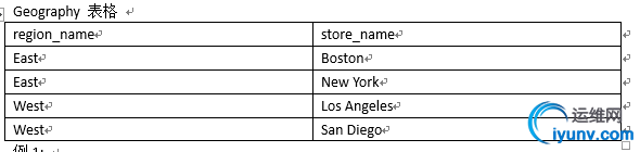

假设我们有以下的表格:
例1:
SELECTSUBSTR(store_name, 3)
FROM Geography
WHEREstore_name = 'Los Angeles';
结果:
's Angeles'
例2:
SELECT SUBSTR(store_name,2,4)
FROM Geography
WHERE store_name = 'San Diego';
结果:
'an D'

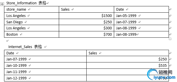

而我们要知道有哪几天是有店面营业额而没有网络营业额的。要达到这个目的,我们用以下的 SQL 语句:
