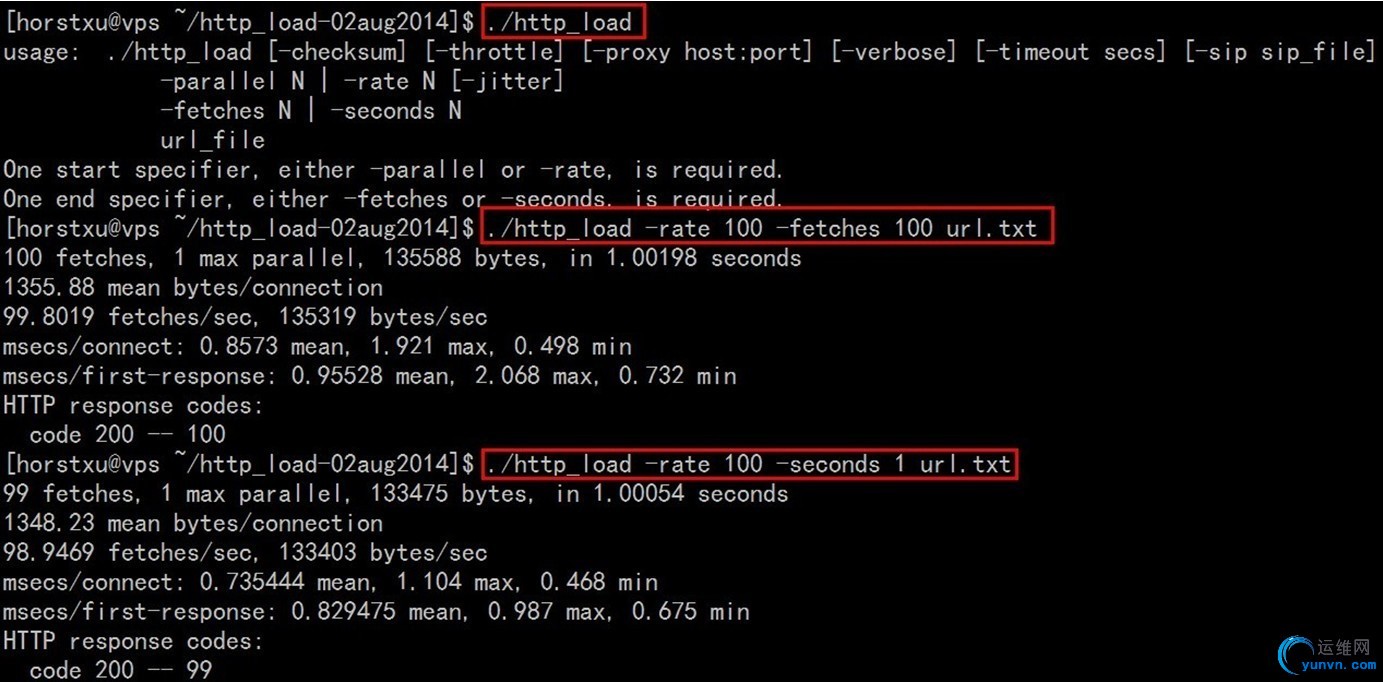

下载并解压缩之后,进入工具的根目录直接make,就可以得到可执行的工具。其使用方法如下图所示:
图中所示的url.txt内容是若干url链接,每行一个,比如:http://127.0.0.1:80/index.html
详细说明一下使用格式:
./http_load [-checksum] [-throttle] [-proxy host:port] [-verbose] [timeout secs] [-sip sip_file]
         -parallel N | -rate N [-jitter]
         -fetches N | -seconds N
         url_file
选项与参数:
-fetches:总计要访问url的次数,无论成功失败都记为一次,到达数量后程序退出。
-rate:每秒访问的次数(即访问频率),控制性能测试的速度。
-seconds:工具运行的时间,到达seconds设置的时间后程序退出。
-parallel:最大并发访问的数目,控制性能测试的速度。
-verbose:使用该选项后,每60秒会在屏幕上打印一次当前测试的进度信息。
-jitter:该选项必须与-rate同时使用,表示实际的访问频率会在rate设置的值上下随机波动10%的幅度。
-checksum:由于要访问某个url很多次,为了保证每次访问时收到的服务器回包内容都一样,可以采用checksum检查,不一致会在屏幕上输出错误信息。
-cipher:使用SSL层的时候会用到此参数(url是https开头),使用特定的密码集。
-timeout:设置超时时间,以秒为单位,默认为60秒。每超过一次则记为一次超时的连接
-proxy:设置web代理,格式为-proxy host:port
-throttle:限流模式,限制每秒收到的数据量,单位bytes/sec。该模式下默认限制为3360bytes/sec。
-sip:指定一个source ip文件,该文件每一行都是ip+port的形式。
需要特别说明的是,-parallel参数和-rate参数中必须有一个,用于指定发请求包的方式;-fetches和-seconds两个参数必须有一个,用于指定程序的终止条件。

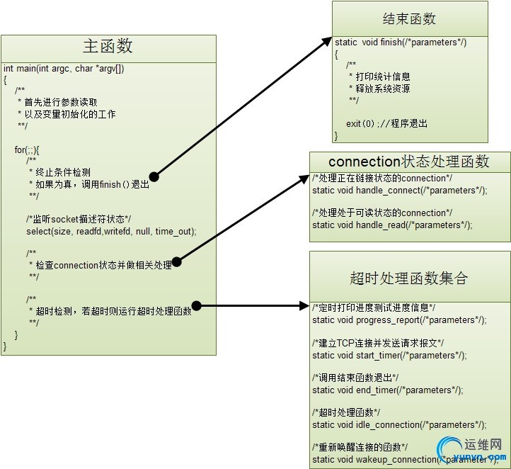

5.1 程序执行过程解析
如果使用简化的代码来描述上一节所述的流程图,可以参考下图。流程图中的循环也就是主函数中的for循环。在主循环内主要做4件事情。首先,检测当前程序是否满足终止条件,如果满足,则调用结束函数退出程序,否则进行下一步。然后,采用select监听描述符状态,一旦出现可读或可写状态的描述符,则采用handle_connect与handle_read两函数分别进行处理。需要提醒的是,源程序在处理读取socket缓冲区这一段为了完美剔除掉http请求报文的头部,耗费了大量的代码。再然后,循环尾部执行超时检测,检查当前时间有没有超过在哈希表中注册的每一个时间戳,如果超过,则要执行其对应的超时处理函数。具体的时间戳管理方法见下文。源码中共有5种时间戳需要注册,分别对应着5个超时处理函数,请参考图中的超时处理函数集合。

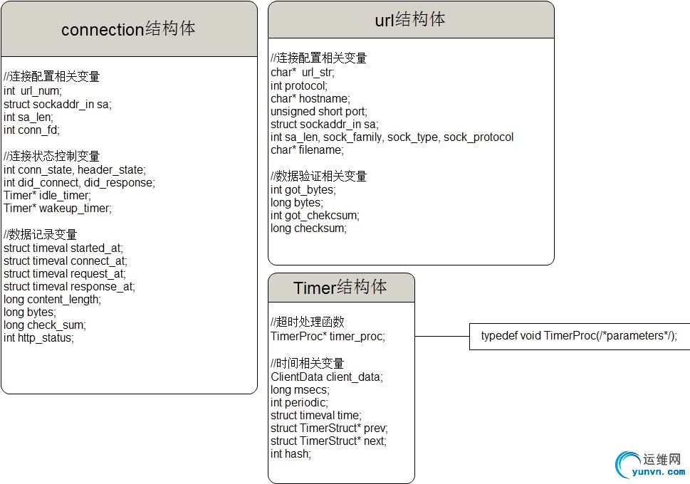

5.2 三个重要的结构体
下图中详细描述了三个源码中最为重要的结构体。首先,程序采用全局变量connections数组控制每一个TCP连接,connections数组中每个元素都是一个指向connection结构体的指针。connection结构体包含了用于记录测试数据的变量,连接状态的控制变量,以及最开始从文件中读取的连接配置信息。第二个结构体为url结构体,在http_load当中,想要请求的url存储在文件内,可以大于一个。这些URL的信息会被读取至由指向url结构体的指针组成的urls数组。请求会随机发向这些数组。相比webbench,http_load的一个优势是它的数据校验环节。每一个url会配有返回请求的checksum值,用于校验每次请求同一个url返回的内容是否一致。第三个结构体是时间管理方法中组成拉链式哈希表的每一个节点。它包含了指向超时处理函数的指针,以及记录超时时间的变量。
