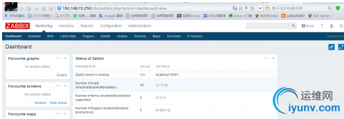

QQ截图20160715091621.png 最终成功进入此界面算是安装好了
