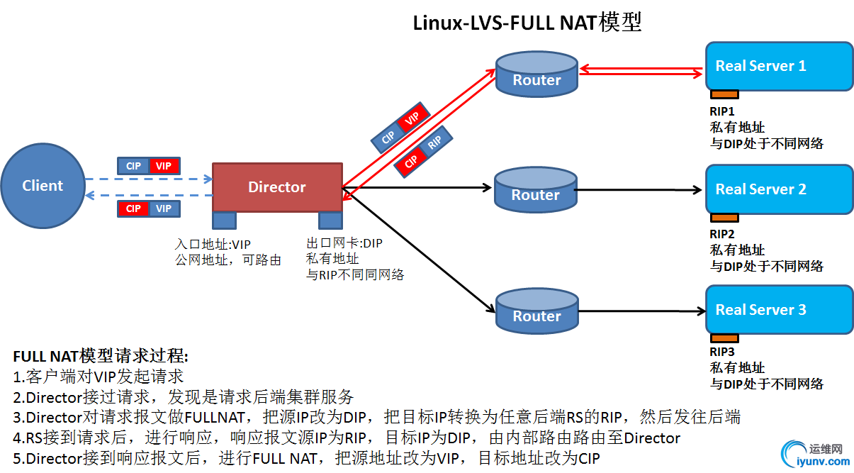

4. FULLNAT: 必须内核打补丁才能使用,使得各RS主机可以跨vlan. 源IP和目标IP都修改。

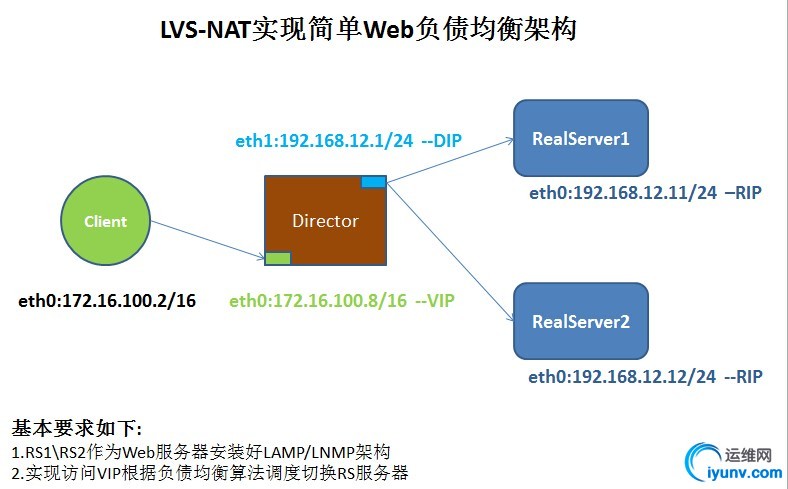

1.LVS-NAT架构模型实现:
(1)集群环境:
Client主机:Windows 7
Director主机: Centos 6.5    VIP:172.16.100.8 DIP:192.168.12.1
RealServer1主机: Centos 6.5   RIP:192.168.12.11
RealServer2主机: Centos 6.5  RIP:192.168.12.12
拓扑图如下:
网络环境部署如下:
10
11
12
1.Director:双网卡
eth0:172.16.100.8/16 --作为VIP地址
eth1:192.168.12.1/24
2.RS1:
eth0:192.168.12.11/24
3.RS2:
eth0:192.168.12.12/24
注:Director的eth1网络与RS1,RS2的eth0网络模拟在同一物流网络内
客户端为物理机windows 7,在172.16.0.0网络内
1.为RS添加网关指向Director主机

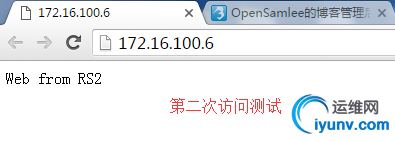

4.Client客户端测试如下:

测试如下:
