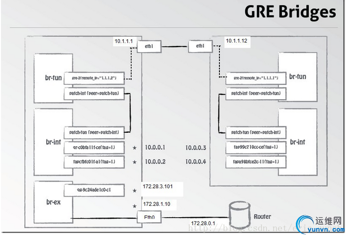

简单的逻辑图取自陈老师博客的图(忽略IP与设备名称)
虚拟机的通讯,是通过eth1(对应我的环境是em2),虚拟机访问外部网络,是通过服务器1上的L3agent,br-ex到eth0(对应我的环境是em1)上访问外部网络

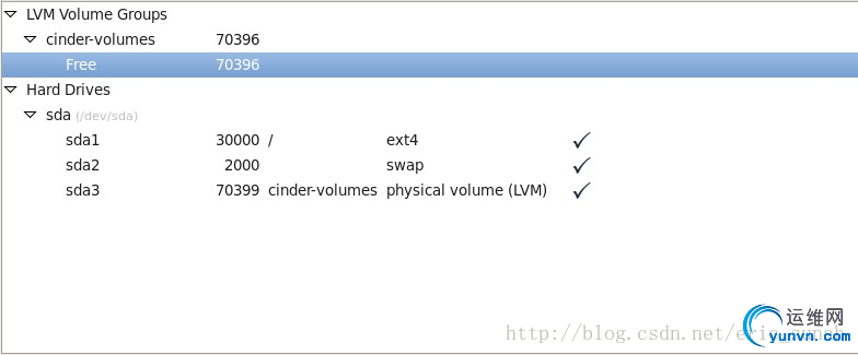

分区的时候需要划分一个逻辑区,并且建立一个名称叫cinder-volumes的组。这个逻辑卷组会被cinder使用。
创建的效果类似于:
创建过程请参考:http://www.centos.org/docs/5/htm ... skdruid-manual.html

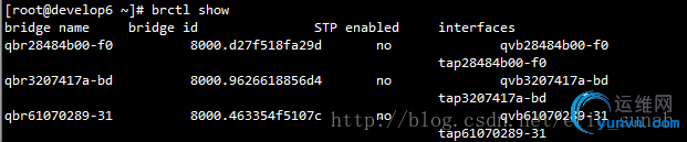

Linux 网桥的配置

Linux网桥的配置
