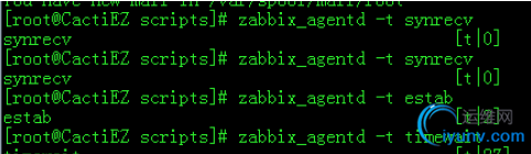

3、在客户端上重启zabbix-agent服务,并测试配置的key项。
service zabbix-agent restart
zabbix_agentd -t synrecv (键值)

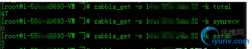

4、在服务器端测试key,并添加监控项iteam。
zabbix_get -s 1.1.1.1(客户机IP地址) -k synrecv(键值)

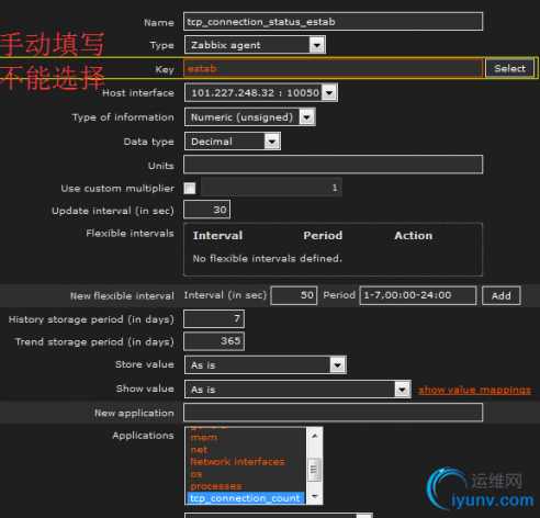

添加值。在zabbix web界面添加 组态--模板--创建或自定义模板--项目--
创建监控项--填写名称和键值,键值即为tcpconnect--然后还能添加图形等等
添加完iteams后,状态就变为enable了。
