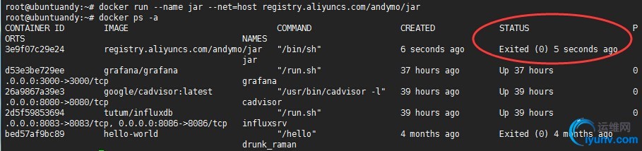

root@ubuntuandy:~# docker run --name jar --net=host registry.aliyuncs.com/andymo/jar
root@ubuntuandy:~# docker ps -a
如上图所示:刚刚运行的官方镜像立即退出了!!我的命令并没有加上-d ,其实加了也一样会自动退出。
