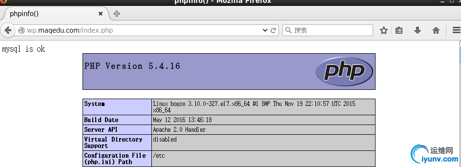

<?php
        $conn =  mysql_connect('192.168.1.104','test','test');
                if ($conn)
                        echo "mysql is ok";
                else
                        echo "mysql is bad";
        phpinfo();
    此时测试肯定是不成功的我没有mysq授权用户
8、登录mysq进行授权用户可以进行访问和连接
MariaDB [(none)]> create database wpdb
MariaDB [(none)]> grant all on wpdb.* to 'test'@'192.168.%.%' identified by 'test';
9、现在在测试下我们php和mysq连接
10、测试结果没有问题那么我们的LAMP环境部署ok可,接下来我们就在两个虚拟主机上分别部署下软件应用
