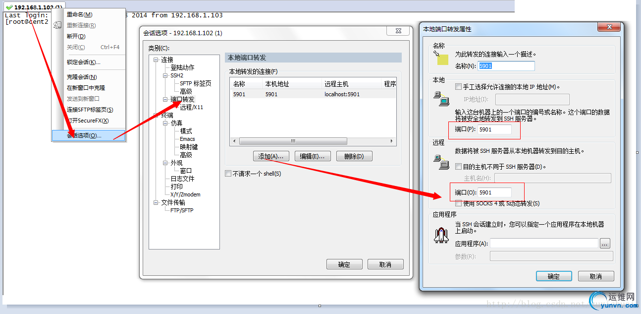

2.客户端设置(192.168.1.103)  2.1 window客户端   window客户端验证方式,我们用的工具是CRT
  如果图片,右键直接打开图片的URL好了,分比率挺大的图片。

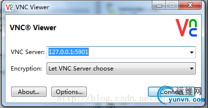

   通过上面的设置,就把服务器的5901端口映射到本地的5901了,在用vnc工具的时候,就要连接本地了。
   大家看到了没有,这里连接的就是本地的127.0.0.1:5901了。
