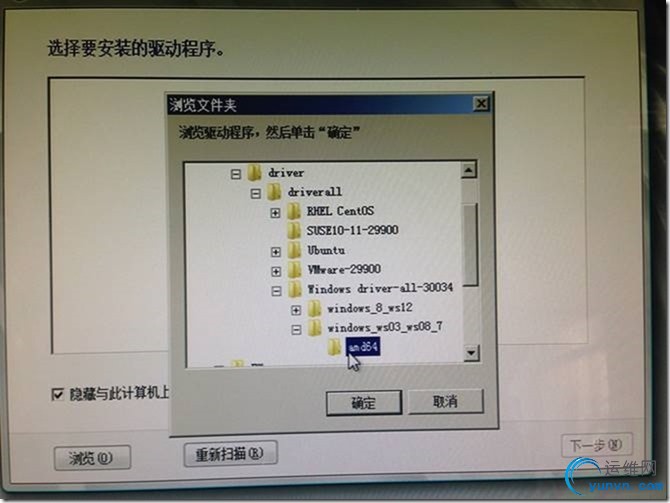

(1)使用Windows Server 2008 R2安装光盘启动,没有找到硬盘,单击“加载驱动程序”,在“加载驱动程序”对话框,单击 “浏览”按钮。此时从光盘中取出Windows Server 2008 R2安装光盘,插入浪潮随机带的RAID卡驱动程序光盘,浏览选择驱动程序文件夹,如图1-3所示。
图1-3浏览驱动程序
(2)浏览驱动程序位置后,可能会返回到安装界面,再重新加载一下驱动程序,才能出现“选择要安装的驱动程序”,单击“下一步”按钮,完成驱动程序的加载。

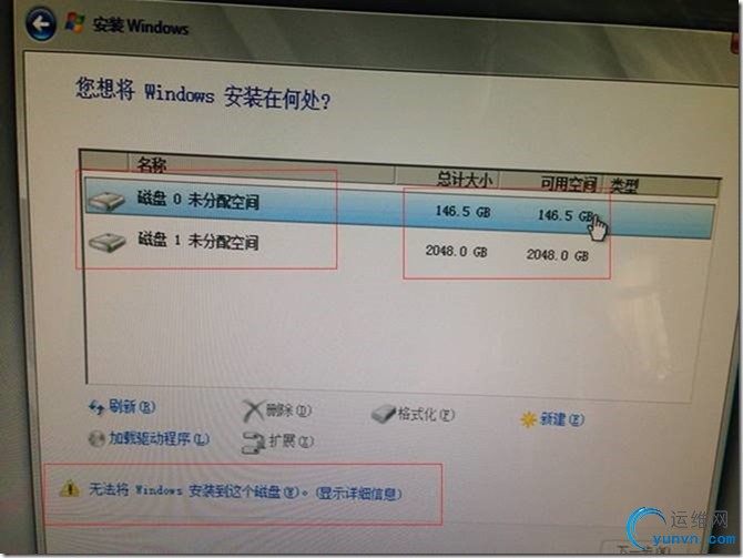

(3)在加载驱动程序后,可以“认出”磁盘,但此时安装程序提示,无法将Windows安装到这个磁盘,如图1-5所示。
图1-5 无法将Windows安装到这个磁盘
在图1-5中,“磁盘0”是146.5GB,是RAID卡划分的第1个逻辑卷,这是我们所规划的。但是,如果再次用光盘启动,加载RAID卡驱动,则有时候“磁盘0”则是2048GB,是RAID卡划分的第2个逻辑卷,这与我们所规划的就有差别了。我想这可能是厂商提供的RAID卡驱动程序兼容性不好导致。另外,当出现图1-5的提示时,根据我的经验判断,可能是当前的RAID卡驱动程序没有经过WQL认证。
