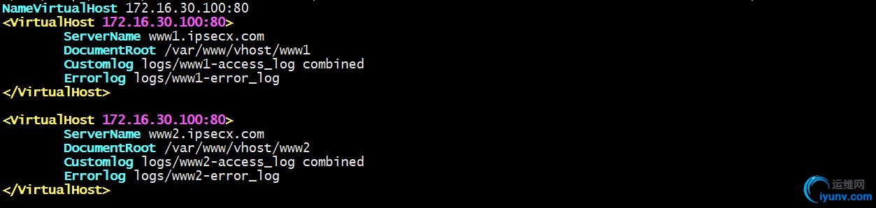

  • 配置虚拟主机www1.ipsecx.com和 www2.ipsecx.com
    httpd的主配置文件 /etc/httpd/conf/httpd.conf
httpd的额外的配置文件/etc/httpd/conf.d/*.conf
为了避免因为修改主配置文件,造成未知错误,可以将建立虚拟主机的配置文件,放在/etc/httpd/conf.d/ 目录下,这样,httpd服务在启动过程中,同样也会加载此目录的配置文件,而避免不必要的麻烦。
在/etc/httpd/conf.d/目录下创建virtualhost.conf文件,配置以下内容
在虚拟主机配置文件中定义的目录,必须要事先存在哟!否则会报错!
在各个虚拟主机的根目录下面创建index.html的主页文件
配置完成后,验证配置文件是否存在错误,显示正常。

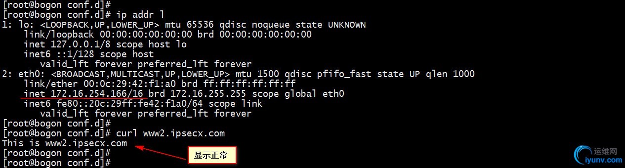

可以在客户机的hosts文件里面,添加自定义的主机映射关系,本案例以CentOS7为客户端,进行演示:
修改/etc/hosts文件,添加以下内容:

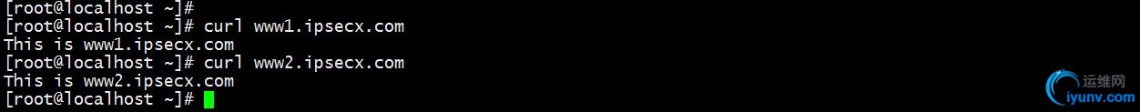

利用curl命令,验证服务器虚拟主机是否配置正确
哇,显示成功!让我们看看服务器端是否产生了日志
哇奥,服务器端产生日志了,简直太棒了,说明第一题完成了,下面我们在看第二题吧。

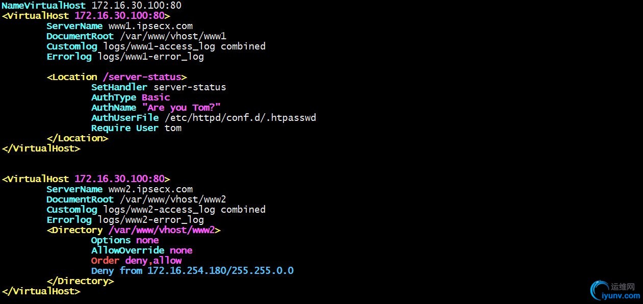

要想实现通过www1的/server-status提供状态信息,且仅允许tom用户访问;那么这个/server-status在哪里呢?那好吧,咱们先看一下主配置文件/etc/httpd/conf/httpd.conf
通过搜索 server-status,找到这个关键位置
那咱们就把这段代码复制到建立的virtualhost.conf文件里面吧,但是那个tom用户从哪里蹦出来的呢?难道是登录服务器的系统用户tom账号吗?oh ,不,不,你错了。这个tom账号,是用httpd程序里面自带的工具生成的,只允许登录web页面用的,是专属于这个服务的虚拟用户。这个工具就是htpasswd命令
那我们先生成一个叫做tom的账号吧,顺便在建立一个叫做jerry的账号吧。
Tom的账号密码均为tom
Jerry的账号密码均为jerry
账号,密码以md5加密方式,存储到/etc/httpd/conf.d/.htpasswd这个隐藏文件,为什么要隐藏,主要是怕别人偷看啦。哈哈哈
htpasswd –c –m –b /etc/httpd/conf.d/.htpasswd tom tom
htpasswd –m –b /etc/httpd/conf.d/.htpasswd jerry jerry
好了,账号tom有了,那么virtualhost.conf文件应该怎么修改呢?如果你不会,那就照着我的方法来吧。

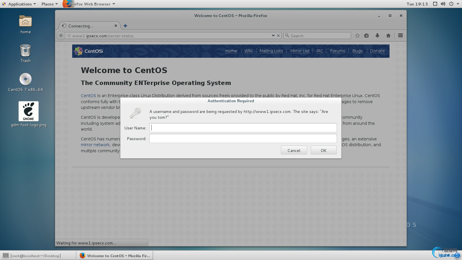

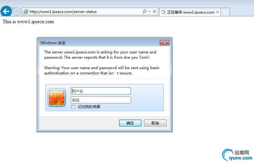

修改完配置文件,重启httpd进程,如何验证成功?那用我的电脑真机来验证一下吧,
首先验证一下,www1的主页面是否正常

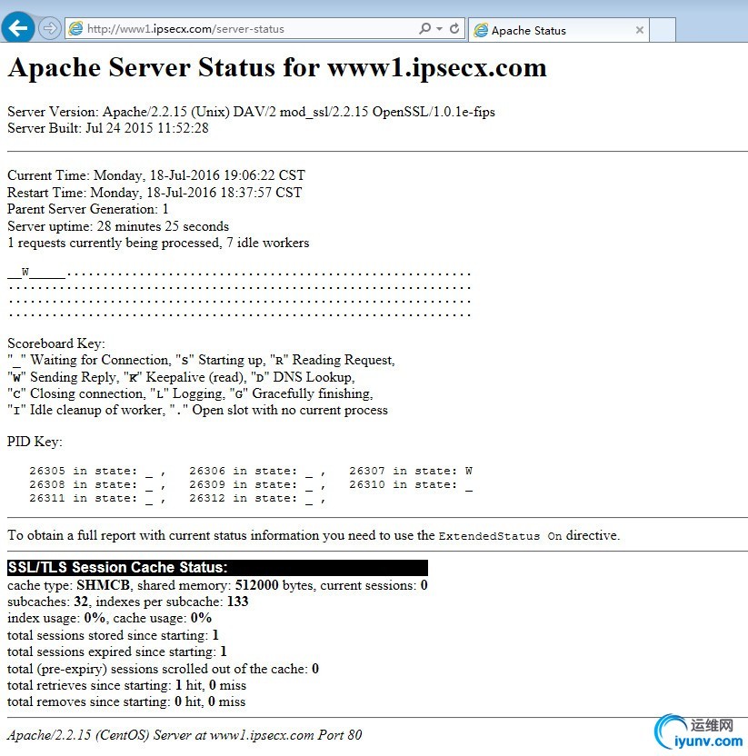

很好,没有问题,那在验证一下/server-status页面吧
很好,出现验证页面了,那么先利用jerry账号验证一下,由于认证不允许jerry账号访问,所以一直提示登录的这个页面,那在试一下tom账号。
哇,验证成功,显示出了status页面。

这个问题是虚拟主机www2.ipsecx.com不允许172.16.254.180主机访问,那还是继续修改配置文件;
仅在虚拟主机的www2的配置参数中修改,修改完成之后,重启httpd服务
登录172.16.254.180主机,利用curl命令测试一下,
对虚拟主机www1.ipsecx.com,可以访问,但是对www2.ipsecx.com来说,http报文head信息,响应报文状态码403,禁止客户端访问了!正常访问的状态码是200.

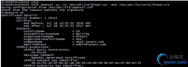

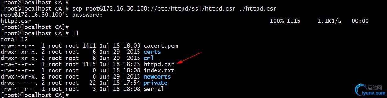

3.将web服务器生成的证书发送给CA服务器
CA服务器签发web网站证书
查看证书:

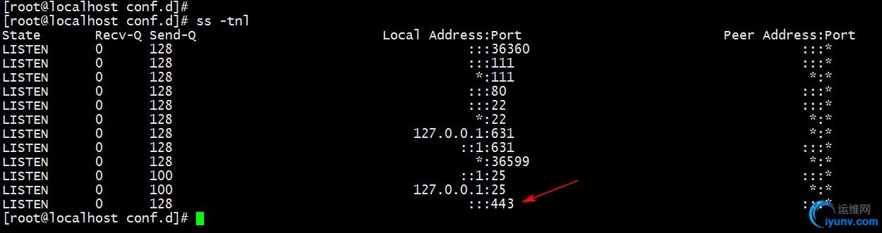

修改完成之后,重启httpd服务,查看服务器监听端口
