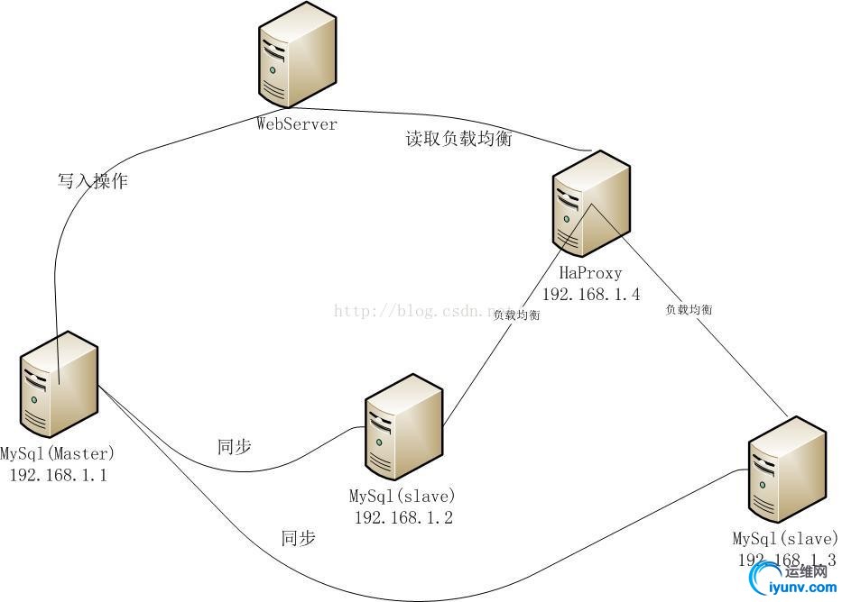

本系统采用MySQL一主多从模式设计,即1台 MySQL“主”服务器(Master)+多台“从”服务器(Slave),“从”服务器之间通过Haproxy进行负载均衡,对外只提供一个访问IP,当程序需要访问多台"从"服务器时,只需要访问Haproxy,再由Haproxy将请求分发到各个数据库节点。
我们的程序可以有俩个数据源(DataSourceA,DataSourceB),一个(DataSourceA)直接连接主库,另外一个(DataSourceB)连接Haproxy,当需要写入操作时可以使用DataSourceA,读取时使用DataSourceB。
设计图如下:
