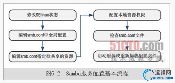

Samba服务安装完成后,需要修改Samba服务配置文件以满足使用需求。Samba主配置文件为smb.conf,位于/etc/samba目录下。Samba服务配置基本流程如图6-2所示。

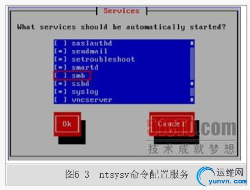

设置Samba服务下一次开机运行状态可通过以下命令或使用ntsysv命令在服务设置界面中配置,如图6-3所示。
  • chkconfig smb on                #在运行级别
    2、3、4、5上设置为自动运行。
  • chkconfig smb off                   #在运行
    级别2、3、4、5上设置为不自动运行。
  • chkconfig smb --level 35 on #在运行级别3、5上设置为自动运行。
  • chkconfig smb --level 35 off    #在运行级别
    3、5上设置为不自动运行。

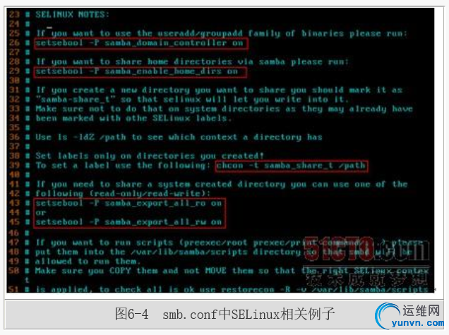

3.修改SELinux状态
在Samba服务器中并不是所有的操作都会受到SELinux的影响,Samba所涉及的SELinux配置参数比较多,不过在smb.conf文件中通过注释的方式已对其中一部分进行了说明(如图6-4所示)。下面列出的是所有与Samba服务器有关的SELinux配置。
setsebool -P samba_domain_controller on  setsebool -P samba_enable_home_dirs on              ①  setsebool -P samba_export_all_ro on                 ②  setsebool -P samba_export_all_rw on                 ③  chcon -R -t samba_share_t 欲共享的本地目录名         ④  setsebool -P smbd_disable_trans=1                   ⑤  chcon -R -t samba_share_t /bin/mount                ⑤  chcon -R -t samba_share_t /bin/umount           ⑤  setsebool -P swat_disable_trans=1                   ⑥  setsebool -P smbd_disable_trans=1                   ⑦其中各行含义如下。
①:如果不需在Samba使用默认共享的用户家目录,可不必执行。
②:如果在整个Samba所有的共享目录均为只读时运行。
③:如果在整个Samba所有的共享目录有可写时运行。
④:如果在整个Samba所有共享目录中有允许建立目录时运行,在执行chcon命令时一定要小心,如果修改了根目录安全上下文RHEL5.x在重新启动后将无法登录。
⑤:如果需要共享光驱时使用运行。
⑥:如果需要使用时SWAT运行。
⑦:如果需要使用PAM模块进行访问控制时运行。

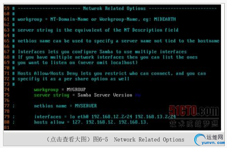

(2)Network Related Options:该部分包括Samba服务器网络相关配置,如图6-5所示。
workgroup:设置Samba服务器所在的工作组或所在域的名称,默认设置工作组名称为"MYGROUP"。
server string:设置Samba服务器的说明文字,用于描述Samba服务器,其默认值为Samba Server Version %v,其中%v是Samba服务器预设变量,表示当前Samba版本。由于目前不少Samba发行版本中存在一些已知的安全漏洞,所以不推荐使用该变量让客户端访问时获得有关Samba版本的信息。
netbios name:设置Samba服务器的NetBIOS名。
interface:设置允许Samba服务侦听的本地网络接口。比如Samba服务器有多个网络接口时可通过此参数指定只接受指定接口的SMB/CIFS请求,该参数默认没有启用(被注释)。在编辑该参数时当使用interface时推荐保留lo(表示本地回环地址),在指定网络接口时,除了通过IP地址指定外,也可直接通过网络接口名。如图6-5所示内容中的eth0就表示侦听该网络接口接受到的请求,不考虑该网络接口的IP地址及请求客户端的IP地址是多少。
bind interfaces only:当bind interfaces only=yes时,interface只对Samba服务器提供文件服务有效,对浏览服务的广播无效,也就是说Windows客户端可以在网上邻居中查看到Samba服务器,但不能访问。该参数默认为bind interfaces only =no。
hosts allow:指定允许连接到Samba服务器客户端。该参数默认没有启用。当然对应的还有hosts deny参数指定拒绝连接到Samba服务器客户端,具体参见6.3.4节。

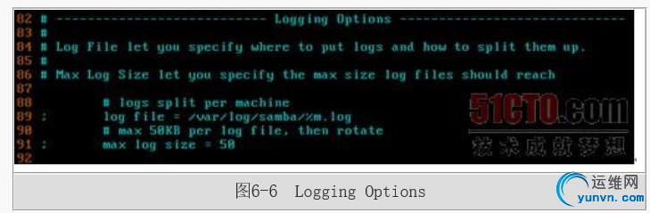

(3)Logging Options:该部分包括Samba服务器日志相关配置,如图6-6所示。
log file:定义Samba日志文件,其注释中的默认值是为每一个与服务器连接的客户端定义一个单独的日志文件。此参数可根据Samba服务器预设变量灵活设置,具体见6.3.5节。
log level:设置日志记录等级从0到10。等级0时日志记录最简单,等级为10时日志记录最详细。
max log size:设置最大的日志文件的大小(单位为KB)。

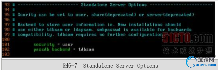

(4)Standalone Server Options:使用独立服务器作为Samba服务器认证用户来源,也就是当访问Samba服务器时输入的用户密码的验证工作由Samba服务器本机系统内置账户完成,如图6-7所示。
security:在此部分中该参数只能设置为share(不推荐)、user或server(不推荐),当该参数设置为share时,客户端连接到Samba服务器可不需要输入用户密码,但能不能访问某个共享资源还要根据共享资源中是否允许匿名用户访问决定。
passdb backend:默认为tdbsam,一般不用修改,除非想使用老版本Samba服务器的smbpasswd文件方式。

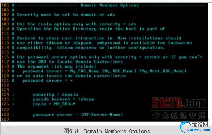

(5) Domain Members Options:将Samba服务器加入Windows NT平台域或Windows 2000 Server/Windows Server 2003活动目录中,也就是当访问Samba服务器时输入的用户密码的验证工作由域控制器完成,如图6-8所示。
① security:在此部分中该参数只能设置为domain、ads。
② passdb backend:默认为tdbsam,一般不用修改。
③ password server:指定进行身份验证的域控制器IP地址或主机名。

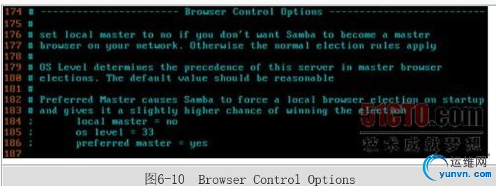

(7)Browser Control Options:配置浏览服务器,如图6-10所示。
local master:是否允许Samba服务器作为主浏览服务器。
os level:该数字越大被选举成为主浏览服务器的可能性越高。
preferred master:当yes时被选为主浏览服务器的可能性越高。

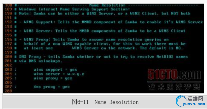

(8)Name Resolution:该部分包括Samba服务器名称解析方法相关配置(如图6-11所示),在这部分中可以设置的参数如下。
提示:WINS(Windows Internet Name Server,Windows网络名称服务)是由微软开发的一种名字解析协议,为NetBIOS名字提供名字注册、更新、释放、转换及解析等服务。
wins support:设置nmbd进程支持WINS服务器。
wins server:设置WINS服务器IP地址。

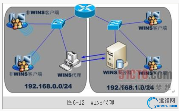

wins proxy:Samba服务器是否可作为WINS 代理。
提示:WINS代理就是为了解决跨网段的非WINS客户端与WINS客户端的NetBIOS名称解析问题。如图6-12所示所示内容中WINS代理在接收到非WINS客户端NetBIOS名称解析请求后,以单播的方式帮助非WINS客户端进行NetBIOS名称解析。当然WINS代理首先必须是一台WINS客户端。
dns proxy:Samba服务器是否在无法联系WINS服务器时通过DNS去解析主机的NetBIOS名。
name cache timeout:设置Samba服务器解析主机名缓存的保存时间,单位是秒。该参数默认值为name cache timeout=660。
name resolve order:设置Samba服务器名称解析的方法及顺序。该参数可设置为lmhosts(使用/etc/samba/lmhosts文件对NetBIOS名称与IP地址对应关系进行解析,此方式是用于解析NetBIOS名)、host(使用主机名方式解析IP地址,该方式可使用NIS、DNS及/etc/hosts文件3种方法完成解析,这3种方式的使用顺序是在/etc /nsswitch.conf文件中hosts参数定义的)、wins(使用WINS服务器进行名称解析,使用此方式时wins server参数必须已指明WINS服务器的IP地址)、bcast(使用广播方式进行名称解析),也可以同时指定多个值。该参数默认为name resolve order:lmhosts host wins bcast,也就说Samba服务器名称解析的顺序为lmhosts、host、wins、bcast,在一种方式解析不到IP地址时,自动选择下一种。

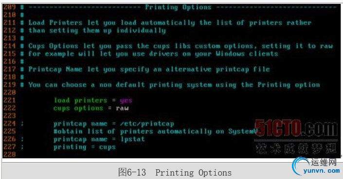

(9)Printing Options:该部分包括Samba服务器打印机相关配置,如图6-13所示,在这部分中可以设置的参数如下。
常规配置(5)
load printers:是否自动共享打印机,而不根据[printer]标签内配置。
cups options:是否自动共享打印机,而不根据[printer]标签内配置。
printcap name:设置获取打印机描述信息的文件位置,该参数默认设置为 /etc /printcapFile。

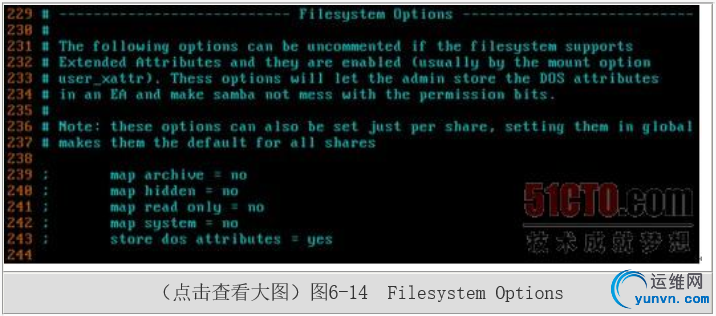

(10)Filesystem Options:该部分包括Samba服务器如何保留从Windows客户端复制或移动到Samba服务器共享目录文件的Windows文件属性的相关配置,如图6-14所示,在这部分中可以设置的参数如下。
map archive:当Windows客户端将文件复制或移动到Samba服务器共享目录时,是否保留文件在Windows中的存档属性。当map archive =yes时,将保留;当map archive =no时,将不保留。默认为map archive =yes。不过如果store dos attributes=yes时,Samba服务器将忽略该参数的设置。
map hidden:当Windows客户端将文件复制或移动到Samba服务器共享目录时,是否保留文件在Windows中的隐藏文件属性。当map hidden =yes时,将保留;当map hidden =no时,将不保留。该参数没有默认值,也就是在不设置该参数时,是否保留隐藏文件属性根据store dos attributes的值决定。
map read only:当Windows客户端将文件复制或移动到Samba服务器共享目录时,是否保留文件在Windows中的只读属性。当map read only=yes时,将保留;当map read only=no时,将不保留。默认为map read only=yes。不过如果store dos attributes=yes时,Samba服务器将忽略该参数的设置。
map system:当Windows客户端将文件复制或移动到Samba服务器共享目录时,是否保留文件在Windows中的系统文件属性。当map system =yes时,将保留;当map system =no时,将不保留。默认为map system =no。不过如果store dos attributes=yes时,Samba服务器将忽略该参数的设置。
store dos attributes:当Windows客户端将文件复制或移动到Samba服务器共享目录时,是否保留文件在Windows中的相关属性(只读文件、系统文件、隐藏文件、存档属性)。当store dos attributes =yes时,将保留;当store dos attributes =no时,将不保留。默认为store dos attributes =no。

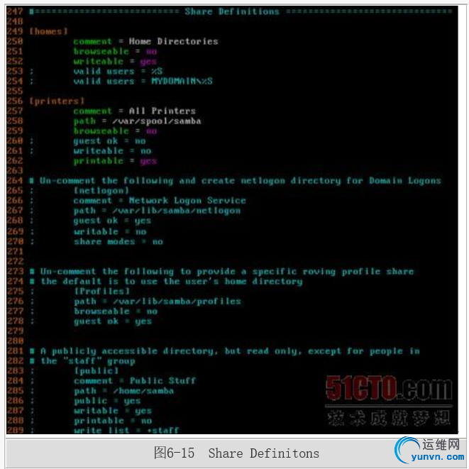

Share Definitons:该部分主要涉及Samba服务器需要共享的资源,如图6-15所示。这部分中默认已设置用户家目录(从[home]标识开始)、打印机共享(从[printers]标识开始)、登录脚本及登录域中有关用户家目录的配置,用户自定义配置信息也在此部分定义。
在编辑Samba主配置文件时smb.conf文件中并不要求参数缩进,但推荐在编写时对参数进行缩进,这样便于以后阅读及修改。对于用户自定义的共享资源配置内容放在smb.conf文件的最尾,这样也是为了便于以后阅读及修改。

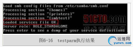

[smbtest]       comment = This is smb test       path = /test(3) 使用testparm命令测试smb.conf配置是否正确,如果配置正确应出现如图6-16提示。
(4)使用如下命令修改SELinux状态。

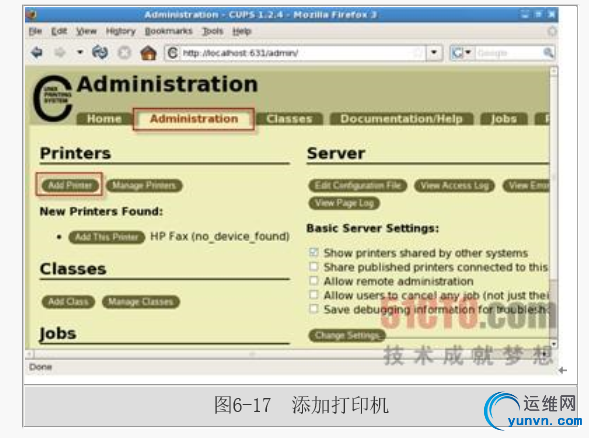

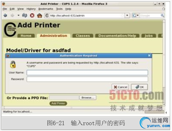

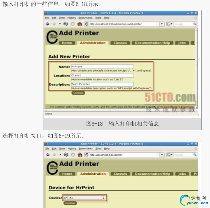

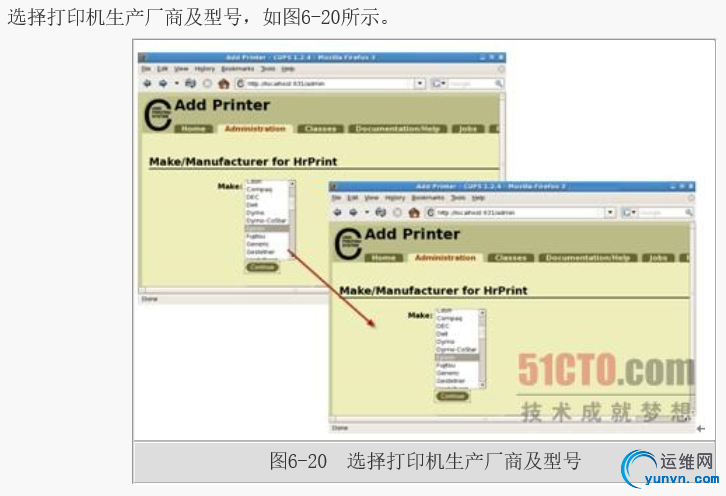

chcon -R -t samba_share_t /test 常规配置(6)6.共享打印机在共享打印机前,首先需要通过以下命令确定所使用的打印机是否被Linux系统支持。#普通打印口打印机。  echo "Test Print" > /dev/lp0   #USB接口打印机。  echo "Test Print" > /dev/usb/lp0  在使用上述命令后,打印机如果有回应就说明该打印机被Linux系统支持。接下来需要使用打印工具配置打印机。CUPS(Common Unix Printing System)是Linux系统中目前比较流行的打印工具。CUPS配置方法如下。(1)修改/etc/cups/cupsd.conf文件,内容如下(以下内容主要是对CUPS管理程序访问控制的配置,该部分与Apache中访问控制配置方法相同,具体见8.4.5节)。     Order Deny,Allow      Deny From All      Allow From 127.0.0.1      Allow From 192.168.0.0/24    Listen 0.0.0.0:631  (2)为了Windows客户端可以将打印内容传送过来,需要修改以下两个文件的内容。application/octet-stream application/vnd.cups-raw 0 -  /etc/cups/mime.types。application/octet-stream (3)启动CUPS服务,并设置为下次启动自动加载。service cups restart  chkconfig cups on (4)通过浏览器访问"http://localhost:631",并使用如下方法配置打印机。选择"Administration"→"Add Printers",如图6-17所示。 wKioL1QWYbTitJ_PAASMreW4G8w214.png
常规配置(7)
在输入root用户名和密码后,打印机添加完成,如图6-21所示。
(5)在Samba的配置文件中已默认将打印机共享,只需修改如下内容即可。
[global]        load printers = yes       cups options =raw       printcap name = /etc/printcap        printing = cups  [printers]        comment = All Printers         #指定打印队列存放目录。        path = /var/spool/samba        #指定该共享为一个打印设备。         printable = yes        browsable = yes         #不允许匿名用户使用。          guest ok = no在上述配置完成后Windows客户端已可以访问所有已安装的打印机了,但Windows客户端在访问时还需要安装相应的打印机驱动程序(如果使用Windows共享的打印机在共享后,Windows客户端在访问时可不需要安装驱动程序,因为Windows在共享打印机时默认已为客户端提供了Windows 2000/XP所需的驱动程序)。CUPS中可通过如下配置实现类似Windows共享打印机的功能。

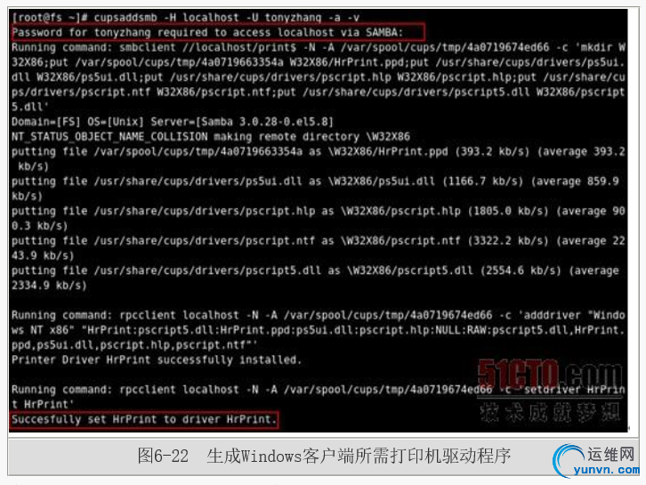

(1)下载cups-samba(下载地址:http://ftp.easysw.com/pub/cups/windows/cups-samba-5.0rc3.tar .gz)程序后,使用如下命令解压、安装。
tar -xvzf cups-samba-5.0rc3.tar.gz  cd cups-samba-5.0rc3  ./cups-samba.install(2)在Windows XP中将%systemroot%Driver Cachei386driver.cab文件中的"ps5ui.dll"、"pscript5.dll"、"pscript.hlp"、"pscript.ntf"复制到"/usr/share/cups/drivers"目录中。
(3)修改Samba配置文件,内容如下。
[print$]         comment = Printer drivers         #指定提供给Windows客户端所需打印机驱动程序的目录。         path = /etc/samba/drivers         browseable = yes        readonly = yes        #指定该目录管理员,该用户必须是一个可以访问Samba的用户(Samba用户认证         #具体见6.3.2)。         write list = tonyzhang(4)使用如下命令建立所需目录及修改目录权限。
mkdir /etc/samba/drivers  chown tonyzhang /etc/samba/drivers(5)使用如下命令修改SELinux状态。
chcon -R -t samba_share_t /test(6)使用如下命令生成Windows客户端所需打印机驱动程序(在生成过程中会要求输入指定用户的密码,本章中为tonyzhang,如图6-22所示)。
cupsaddsmb -H localhost -U tonyzhang -a -v wKiom1QWYkXTpjAeAAUFbcXDYfc643.png
7)使用如下命令重新启动CUPS及Samba服务。
service cups restart  service smb restart在完成上述配置后,Windows访问Samba所在主机时会显示共享的打印机,直接双击即可自动安装驱动程序。
