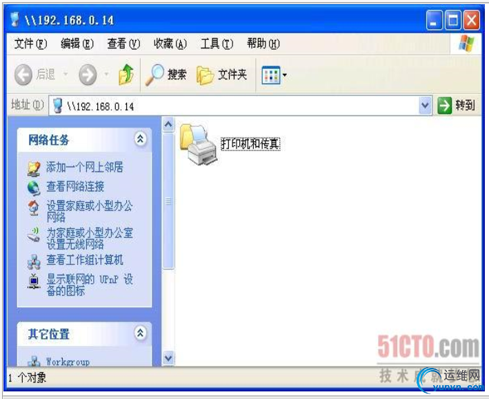

通过browseable参数可控制用户浏览权限,当browseable=yes时,将显示共享资源,当browseable=no时,将隐藏共享资源,默认为browseable=yes。共享资源被隐藏后只是在浏览Samba服务器时不可见,与可不可以访问该共享资源无关。如下面的例子中smbtest设置为隐藏共享,通过Windows客户端或smbclient -L浏览时查看不到(如图6-28所示),但还是可以通过直接输入共享资源名称访问,如图6-29所示(此功能与Windows中创建共享文件夹时在共享名后加$功能一样)。
[smbtest]      comment = This is smb test      path = /test      browseable = no

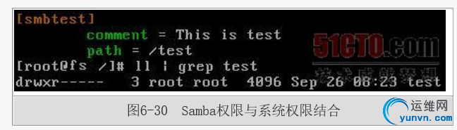

用户在允许访问某共享资源的情况下,可以通过Samba对共享资源读写权限进行控制。在Windows中对一个位于NTFS分区中的共享文件夹有怎样的操作权限,由该文件夹的NTFS权限及共享权限共同起作用,两个权限中更严格的优先,如某用户对一个共享文件夹的NTFS权限为完全控制,共享权限为只读,那么这个用户通过网络访问该共享文件夹时的权限为只读。在Samba服务器也是这样,通过网络访问Samba服务器资源时,能否读写是通过文件或目录自身在文件系统中的权限与该文件或目录在Samba服务器配置的共同决定。如果希望某用户可以读或者写Samba服务的共享资源,首先要正确配置该用户对文件或目录自身文件系统中的权限。在图6-30所示的例子中,从Samba服务的配置来看,客户端使用tonyzhang用户通过认证后,应该是可以访问smbtest的共享目录的,但是请注意test目录自身文件系统中的权限中其他用户是无读取权限的。通过测试会发现tonyzhang用户无法访问这个共享目录。
配置目录自身权限以配合Samba服务器读写权限时可以直接使用chmod配置目录其他用户权限或通过ACL配置指定用户或组权限。通过chmod配置比较方便,但不够精细,因为所有通过Samba服务器访问的客户端Linux都会认为是其他用户,通过ACL配置时相对复杂一些,但对权限控制更加精细,所以推荐使用ACL配置。
