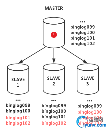

  MySQL主从复制架构中,当master发生故障时,有可能会发生一部分(或者全部)的slave未能获取到最新binglog日志,导致slave从库和master数据不一致情况,甚至各salve之间数据也存在偏差
  而master能够消除各slave之间数据的差异,最大程度地保证数据一致性,实现真正意义上的高可用
1)从宕机崩溃的master保存二进制日志事件(binlog events);
2)识别含有最新更新的slave;
3)应用差异的中继日志(relay log)到其他的slave;
4)提升一个slave为新的master;
5)使其他的slave连接新的master进行复制

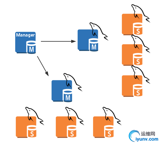

MHA架构
  MHA Manager可以单独部署在一台独立的机器上管理多个master-slave集群,也可以部署在一台slave节点上。MHA Node运行在每台MySQL服务器上,MHA Manager会定时探测集群中的master节点,当master出现故障时,它可以自动将最新数据的slave提升为新的master,然后将所有其他的slave重新指向新的master。整个故障转移过程对应用程序完全透明
