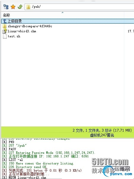

需要注意就是vsftpd的公共目录/var/ftp/pub的权限
我们在此需要做的就是把该目录的权限设置为777,切记不要修改该目录的所属者及所属组,否则即使你修改了该目录的权限,也是无法上传文件的。该目录默认所属者是root用户和root用户组。
刚开始我就是犯了这样的错误,把该目录的所属者修改为ftp用户。因为我猜想vsftp的匿名用户使用的就是系统中的ftp用户。可是事实告诉我,我的猜想是错的。
切记,匿名用户只能在/var/ftp/pub目录下。

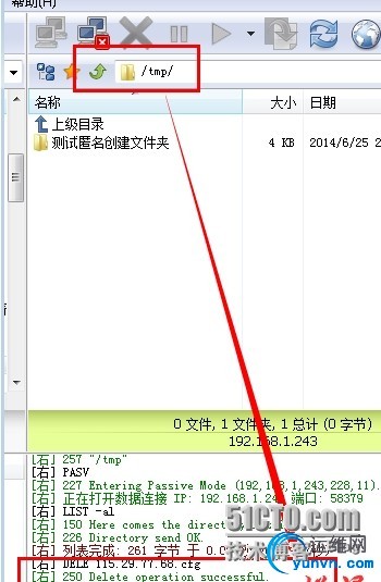

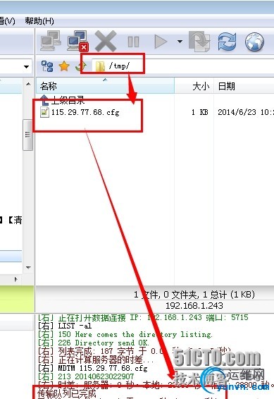

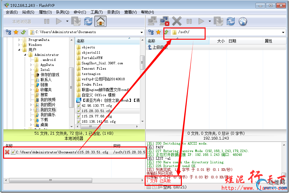

测试相关权限。先使用匿名用户,进行测试。匿名用户登录
测试匿名用户在/data/soft/目录下上传文件,上传失败。

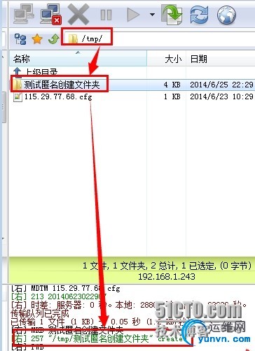

测试匿名用户在/data/tmp/目录下上传文件,上传成功。
测试匿名用户在/data/tmp/目录下创建文件夹,创建成功。
测试匿名用户在/data/tmp/目录下删除文件,删除成功。

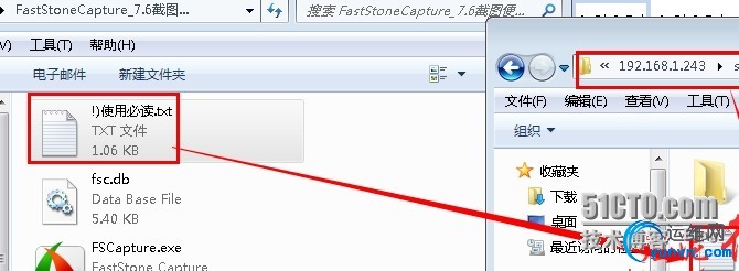

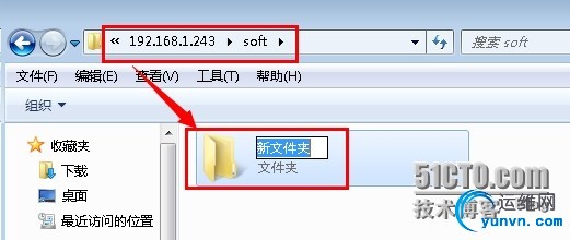

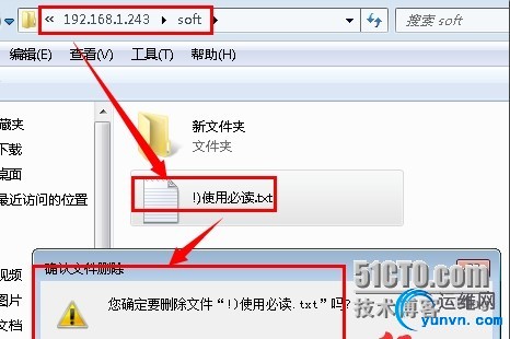

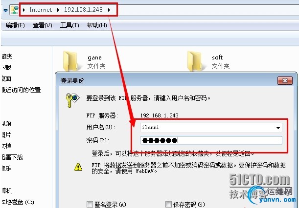

使用FTP用户ilanni登录
测试FTP用户在/data/目录下创建文件夹,创建成功
测试FTP用户在/data/目录下上传文件,上传成功。
测试FTP用户在/data/目录下删除文件,删除成功。
