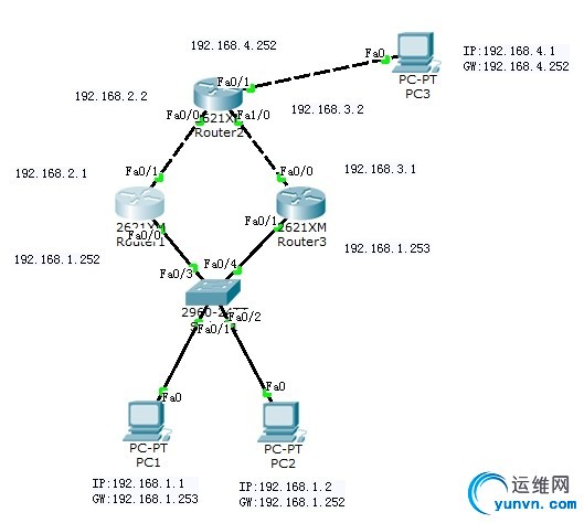

实验环境
实验步骤
  一、       为Router1接口配置IP
  二、       为Router2接口配置IP
  三、       PC1、PC2、PC3的IP及网关按图所示配置
  四、       为Router1和Router2配置动态路由
  五、       将Router3与Router2相连,并配置端口网关和动态路由
保存Router2的配置并增加端口---配置Router3接口IP和网关---配置动态路由

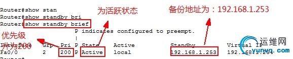

结果验证

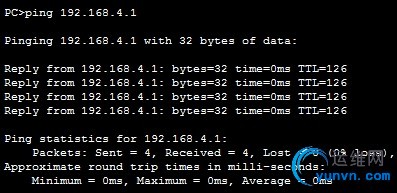

  PC1能与PC4通信
    断开router1的0/1接口,查看router1、 router3的HSRP状态

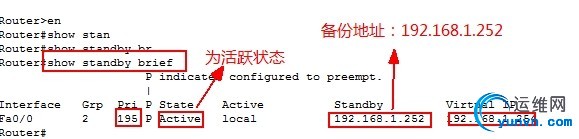

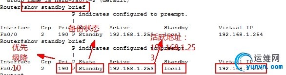

  Router1
  Router3
  开启router1的f0/1接口,查看router1、 router3的hsrp状态
  Router1
  Router3

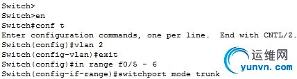

1.  新建vlan 2
2.  给端口配置trunk
三、配置三层交换机(Switch1)
1.新建vlan 2
2.给端口配置trunk
3.将该交换机指定为vlan 1为主根网桥,vlan2为副根网桥
  四、配置三层交换机(Switch2)
1.新建vlan 2
2.给端口配置trunk
3.将该交换机指定为vlan 2为主根网桥,vlan1为副根网桥

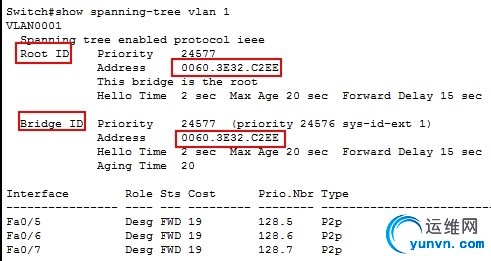

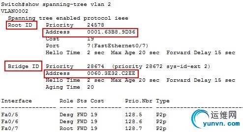

  五、查看生成树的配置
结果验证
  Switch1三层交换机:
  Vlan 1为主根网桥:
  Vlan 2为副根网桥:
  Switch2三层交换机:
  Vlan 2为主根网桥:
  Vlan 1为副根网桥:
问题和经验总结
