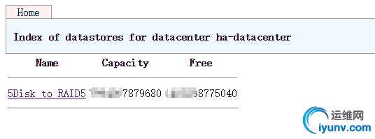

通过这个欢迎页面我们可以了解一些基本的信息,这是一台ESXi主机、版本为5.1、可以跳转到VMware官方去下载vSphere Client客户端程序 以及 浏览该ESXi主机数据存储上面的虚拟机实体文件(右侧的Browse datastores in this host's inventory链接)。
想想还真是挺危险的。
所以这个页面能否关闭掉呢?在不影响vSphere Client登陆的情况下。

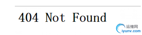

这样就关闭了 WebAccess中的 /ui 路径的访问服务。
