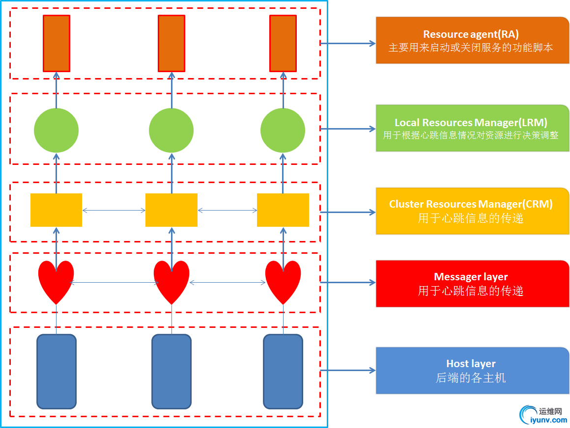

高可用集群的架构层次:
后端主机层: 这一层主要是正在运行在物理主机上的服务。
2.Message layer: 信息传递层,主要传递心跳信息
2.Cluster Resources Manager(CRM): 集群资源管理器层,这一层是心跳信息传递层管理器。用于管理信条信息的传递和收集
3.Local Resources Manager(LRM): 本地资源管理器层, 用于对于收集到的心跳信息进行资源决策调整。是否转移服务等等
4.Resource Agent(RA):资源代理层,这一层主要是具体启动或停止具体资源的脚本。遵循{start|stop|restart|status}服务脚本使用格式

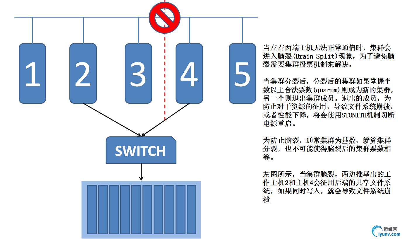

1. 场景一:
    当集群中分裂出两组子集群,并且两个子集群之间并不能通信时, 两个子集群会发生资源征用。如果两集群同时征用后端存储系统,则会造成灾难性的文件系统崩溃。
    为了解决此问题,集群系统引入了投票机制,只有拥有半数以上合法票数的集群才能存活,否则退出集群系统。
    votes: 投票权
    total: 总票数
    quarum: 满足法定人数,半数以上
2. 场景二:
    如果集群为偶数时,如果集群分裂,两边可能都掌握相等的票数,因此集群系统不应该为偶数,如果是偶数则需要一个额外的ping节点参与投票。
3. 当分裂的票数不足集群退出集群系统后,为了保证它们永远不会征用资源需要STONITH机制来进行资源隔离。
    STONITH具体来说,就是通过硬件设备,使得退出的主机重启或者关机。或者通过交换机阻断推出集群主机的向外通信和资源通信网络.
-----如下图所示:

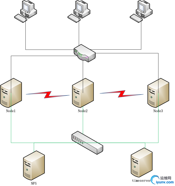

集群架构图如下所示:

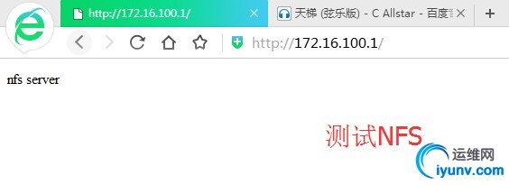

--搭建NFS文件服务
# mkdir -pv /web/htdocs
# vim /etc/exports
/web/htdocs    172.16.0.0/16(ro)
--创建共享访问文件
# echo "nfs server" >> /web/htdocs/index.html
# service nfs start
--测试NFS
# showmount -e 172.16.100.9
Export list for 172.16.100.9:
--设置5分钟自动同步时间

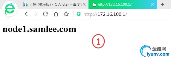

测试如下:
(1)第一次测试:

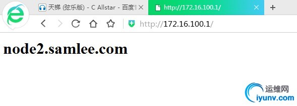

(2)第二次访问
使用脚本使node1节点变成备节点--测试节点异常--模拟资源转移
# /usr/lib64/heartbeat/hb_standby
(3)第三次访问

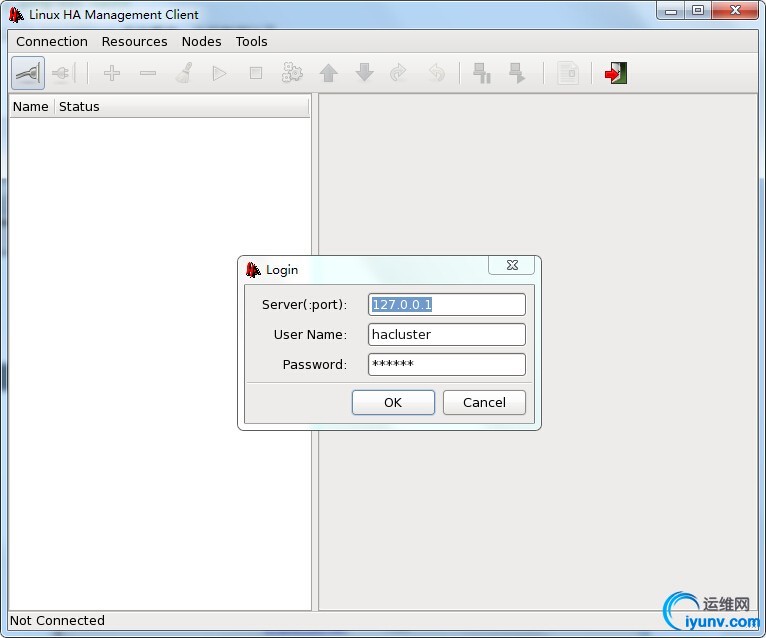

--进入gui图形界面
# hb_gui &

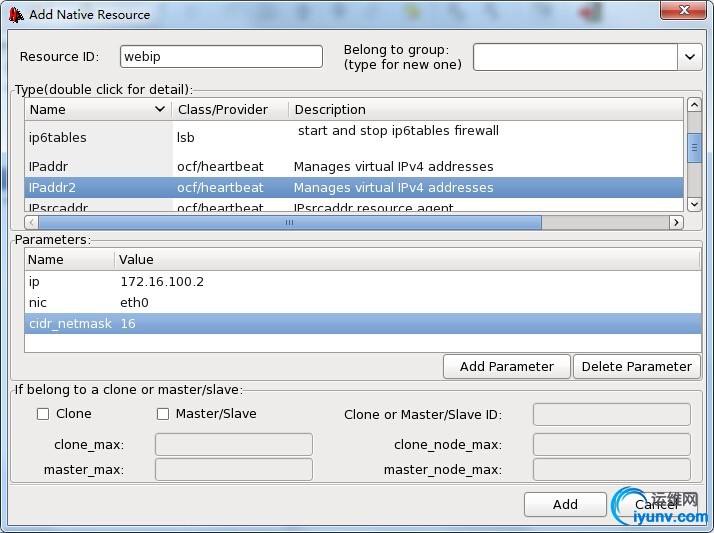

案例一:主\备模式搭建web高可用集群--使用GUI图形模式配置(独立资源类型)
(1)配置资源VIP:webip 如下图所示: wKiom1eStp_CkdiGAAO4nVCVz1w800.jpg
(2)配置资源webserver 如下图所示:

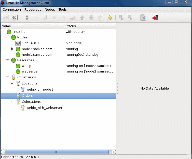

资源配置完成后启动资源,发现资源webip和webserver运行在不同的节点上,应该怎么解决这个问题呢?
定义排列约束Colocations使用webserver资源跟随webip资源启动,保证webserver资源和webip资源运行在同一个节点上,设置如下图:
定义位置约束Locations使服务及资源倾向于运行指定服务节点服务上,下面定义webip资源倾向运行于node1节点上
定义顺序约束Orders配置资源之间启动顺序

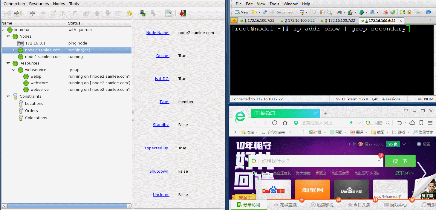

查询VIP位置:

    inet 172.16.100.7/16 brd 172.16.255.255 scope global eth0    --VIP位置信息

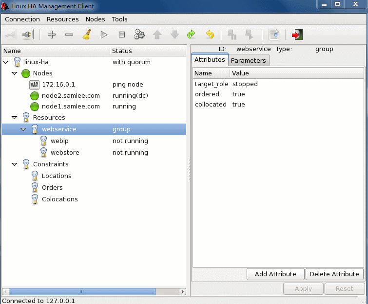

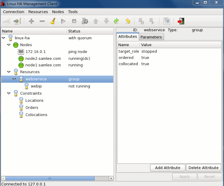

案例二:主\备模式搭建web高可用集群+NFS共享存储--使用GUI图形模式配置(组资源类型)
(1)添加webservice组并配置资源VIP:webip 如下图所示:
(2)添加NFS共享存储资源webstore资源,共享主页文件文件。配置如下图:
(3)配置资源webserver 如下图所示:
最后测试如下:
