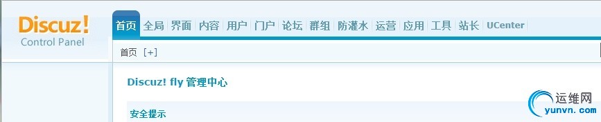

    当我们用admin管理员身份登录论坛之后,我们可以看到右上角头像旁的 管理中心 ,这里可能是我们最频繁使用的界面了吧。基本上,我们的配置操作都需要进入 管理中心 中完成。当我们点击管理中心时,还需要再次认证,然后就可以登录到后台管理中心了。OK, 我们可以看到如下图所示,拥有众多功能模块的管理后台。

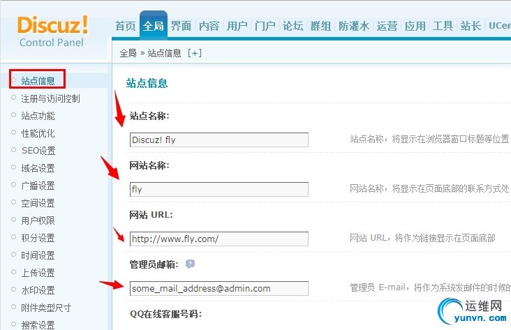

1、站点信息
    管理中心 - 全局 - 站点信息 :然后根据提示说明,填写相应的信息。
设置之后,点击提交,然后回到论坛首页,我们可以在右下角以及浏览器标签中看到我们设置的信息。

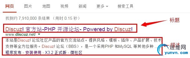

2、标题、描述、关键字
  • 标题(title)
  • 描述(description)
  • 关键字(keywords)
    关键字没有在这里体现出来,网站关键词就是一个网站给首页设定的以便用户通过搜索引擎能搜到本网站的词汇,网站关键词代表了网站的市场定位。网站的关键词至关重要,如果选择的关键词不当,对网站来说就是灾难性的后果。
    关键字关系到网站能否被搜索引擎匹配,影响网站被收录的速度和排名。

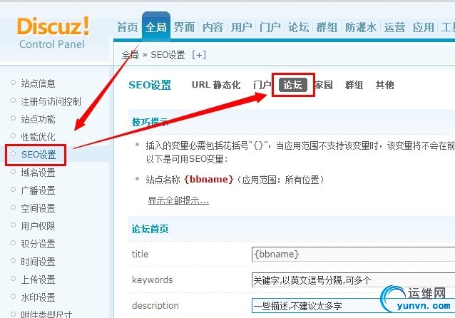

管理中心 - 全局 - SEO设置 - 论坛  :设置相应的title, keywords,description信息。
    设置之后,点击提交,然后刷新论坛首页,然后查看网页源代码,我们就能够看到相应的信息,这些信息都是能够被搜索引擎所抓取的。
    但是需要注意的是,一个新站是不会立即被百度或者google收录的,因为搜索引擎也需要一定的时间去更新其抓取的内容。如何能快速的被收录呢?这就是SEO该关注的问题。我们可以通过这个站长工具(http://seo.chinaz.com/)去查看我们的网站被收录的情况。

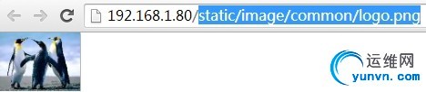

第一步:查找Discuz模板中logo的路径和logo的图片格式
    使用chrome浏览器打开论坛首页,鼠标在logo上右键,选择 在新标签页中打开图片(I):
然后,我们看到chrome浏览器的地址栏,出现如下的URL
第二步:连接到Discuz的服务器上
    找到对应的 /static/image/common/ 目录,把原有的logo.png重命名,然后上传制作好的logo.png到此目录即可。当然,也可以直接覆盖原有的logo.png,需要注意的是文件名必须和原有的一致,最好图片大小和格式都完全一致最好。

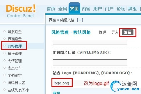

    管理中心 - 界面 - 风格管理 - 编辑您正在使用的风格模板 - 站点Logo, 把logo.png更改为logo.gif即可,然后上传logo.gif到原有logo.png所在的目录下。

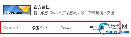

四、友情链接

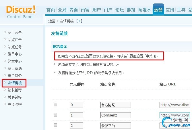

    为了增加网站的访问量,可以和好友相互建立友情链接,这样可以达到一个相互宣传的效果。那么Discuz中什么地方是友情链接呢? 默认情况下,Discuz自动给我们提供以下几个,我们可以根据需要更改。
管理中心 - 运营 - 友情链接   就可以添加、删除友情链接

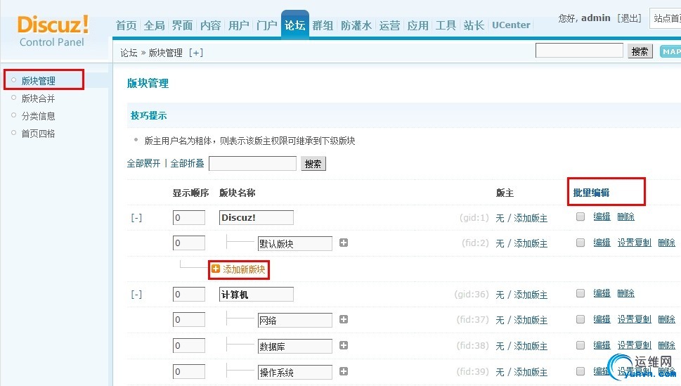

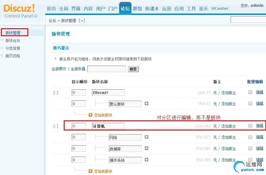

1、添加、删除、编辑分区和版块
管理中心 - 论坛 - 版块管理 : 可以添加、删除、编辑分区或版块。
wKioL1QZnxrCWWIfAANdQZaap8Q949.jpg 编辑完成后, 点击提交,然后回到论坛首页,刷新一下,我们就可以看到效果了。
2、版块横向排列

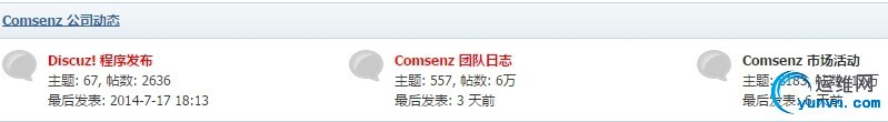

    OK, 我们看到新添加的分区,和3个版块。但是分区下的版块都是竖向排列的,我们能不能把版块横向排列呢?看起来效果更紧凑一点。比如像下面这种效果:

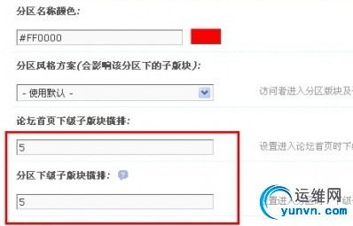

wKiom1QZoUfBBGwvAAC8yLxvfIs740.jpg 要设置为横排,前提是分区下至少包含2个版块才可以。
管理中心 - 论坛 - 版块管理 - 分区(编辑)

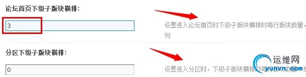

wKioL1QZojGS1LPiAAMuAr6EzAI596.jpg 然后,设置以下地方:
  • 论坛首页下级子版块横排
  • 分区下级子版块横排

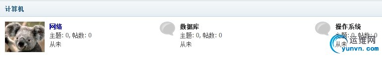

然后,点击提交,回到论坛首页,刷新一下。看到效果了吧,每行以3个版块显示。

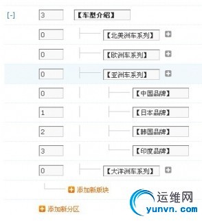

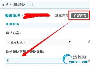

3、论坛某网友的问题
出现问题:设置下级子版块横排,无效
解决方法
    以本例来看,分区下级子版块横排设置要在『亚洲车系列』板块管理中,选『扩展设置』,在该『扩展设置』中设置横排数量对二级板块是有效的。
    版块分区中,对一级板块设置的横排数量,就算选中了继承,二级板块横排数量缺省值仍然是0,不会继承到二级板块横排设置。

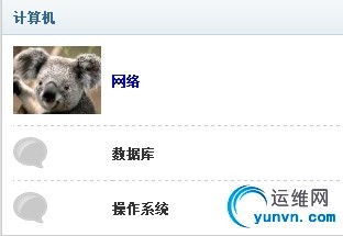

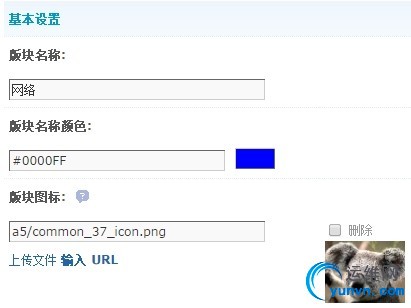

管理中心 - 论坛 - 版块管理 - 版块(编辑)
对版块的设置,比较复杂。包括基本设置、扩展设置、帖子选项、权限相关。。。等等
我们这里,只是简单的介绍一下《基本设置》,更多高大上的功能还需要大家去挖掘。
比如版块名称、版块名称颜色、版块图标(就是版块名称前的图片,默认为灰色气泡,我们可以去借鉴其他论坛的图标)
