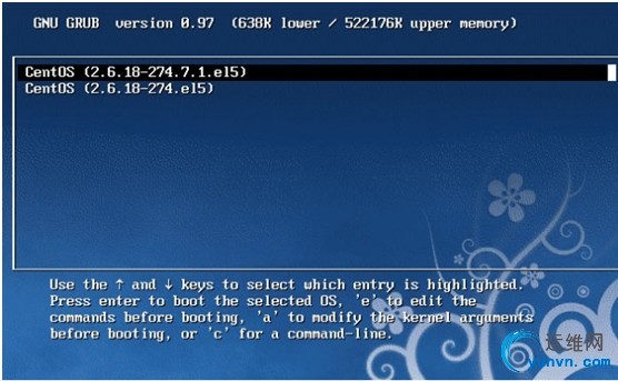

开机后自动进入grub启动菜单,如图:

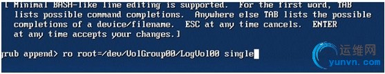

方法一:按“a”进入单用户模式。
这是进入单用户模式最快捷的方法。在 GRUB 启动菜单里使用 “a” 操作按键编辑 kernel 参数,在行末输入空格,然后输入 single 或者1,然后回车即可 。如图:
方法二:按“e”进入单用户模式。
在 GRUB 启动菜单里使用 “e” 操作按键进入 CentOS 的启动菜单界面 ,移动光标至“kernel”配置项一行,然后按“e” 键编辑 “kernel” 菜单项,在行末输入空格,然后输入 single ,回车回到启动菜单选择界面,然后根据屏幕上的提示,按“b”来用刚才编辑的菜单选项启动系统。

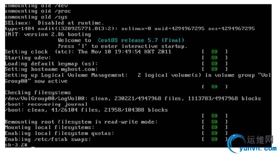

在启动的过程中有一条信息很关键:
Remountingroot filesystem in read-write mode:[OK]
意思是说系统根目录有读取和修改的权限,这样我们可以用命令来进行一些操作,例如:重置root密码,管理分区和备份数据等。

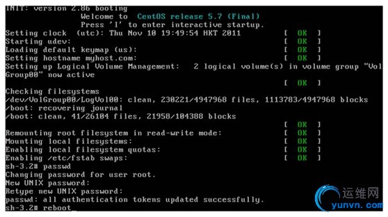

下面我们说一下重置root密码:
输入命令passwd,然后回车,这时候系统会提示输入新的密码,输入新密码后回车,然后还需要输入一遍新密码,然后再回车就修改成功了。
然后输入reboot命令重启系统,系统启动起来之后,就可以用刚才修改的密码来登录了。
