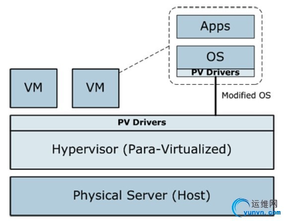

半虚拟化(需要修改guest os内核,只限于可以修改内核的os)
不用BT转换,让它们知道自己运行在虚拟化环境中,普通指令可直接发往cpu执行,当需要运行特权指令时,它们通过系统调用去调用VMMhypervisor 提供的Hypercall来实现。

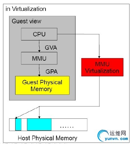

基于硬件的解决方案
MMU虚拟化  带虚拟机标签的TLB
当guest os 内核在MMU中将地址表装载由VA转换成PA时,VMM就与此同时在影子MMU(又称shadow MMU)中直接将VA转换成HA,这样guest os 就可以直接从内存取数据了,看似guest os 内核的转换,但是返回的结果,不是查询MMU中的结果,而是查询影子MMU中的结果,因此在每一个guest os 装载一个进程表的同时,VMM会装载另外一张表,然后在影子MMU中完成另外一次转换返回真正物理内存的地址,而不是虚拟的连续的,线性地址空间中的地址。即使这样由于TLB是一个key—value缓存,多个虚拟机的VA相同,还是会导致TLB缓存错误的问题。于是有了带虚拟机标签的TLB查询TLB的时候不但要查key在硬件级别还会自动检查虚拟机的标记,如果标记不一致就算key一致也不会返回命中结果。在一些专业级别支持虚拟化的CPU都支持(ring -1 shadow MMU,tagged TLB)

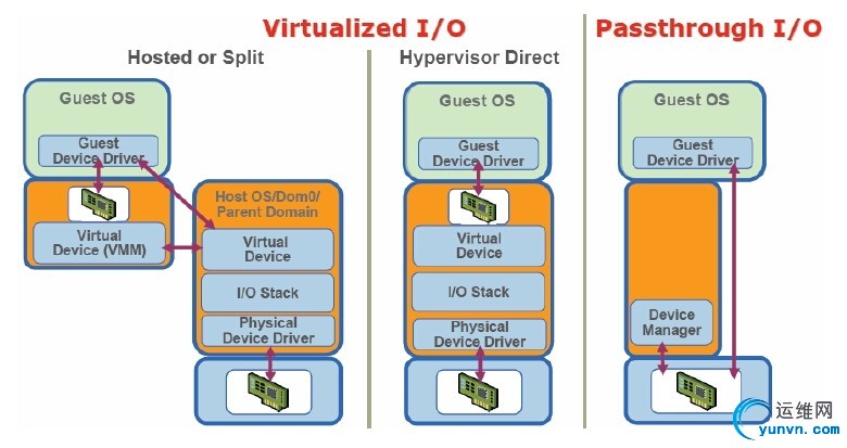

四、I/O虚拟化
完全虚拟化,Guest os本地调用完成封装,交给VMM,VMM再完成封装交给IO。 (封装两次)
半虚拟化,Guest os 直接通过前半段调用后半段驱动,由VMM在本地完成封装交给IO。
IO-through,VMM把网卡分配给Guest-os用。在guest-os上直接安装硬件驱动与硬件交互,IO透传技术需要依赖IOMMU。
IOMMU
    物理机启动的时候IO设备控制器要在CPU总线上注册使用IO端口用于与CPU通信,端口范围在0~65530每个设备只有其中一段,就算是透传技术,VMM将网卡分配给guest os 使用,guest os要识别也需要在内部注册IO端口,但是这个IO端口与我们物理机的IO端口不一样,当guest os 通过硬件向外发数据包或者存储数据的时候,通过驱动程序所交互的IO端口最终还要变成硬件的IO端口,因此IOMMU就是完成转换的。

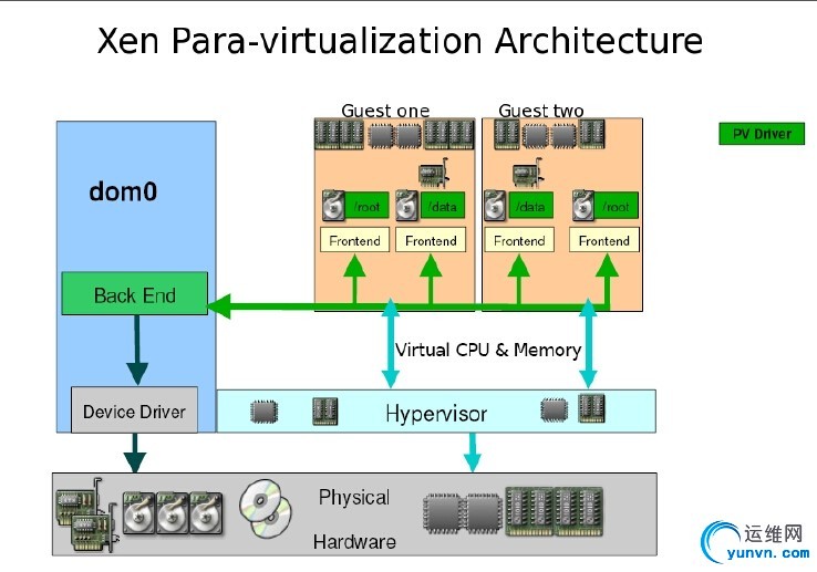

六、Xen半虚拟化结构图
Xen直接工作在硬件上,而原来的内核作为模块运行在dom0中,Xen负责管理CPU,内存,Xen在启动的时候必须和dom0一起启动,dom0是一个特殊的虚拟机,负责各domU-IO请求的管理,当domU需要请求IO时则通过前半段驱动与dom0的后半段驱动进行交互。

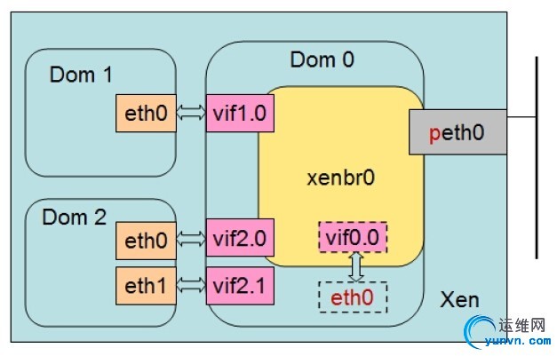

桥接
Peth0是物理机网卡,由Dom0直接驱动,在桥接模式下时,xenbr0关联至Peth0工作为一个虚拟交换机,当报文发进来时,xenbr0可以根据MAC转发至桥接xenbr0上的主机对应的网络接口。 那物理网卡工作成交换机了,dom0本身怎么接受报文? 是这样的,dom0在本地又虚拟了一块网卡,MAC对应为物理网卡的MAC,当目标为dom0的报文发进来时,由xenbr0根据目标MAC转发至自己的虚拟网络接口。

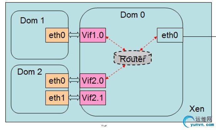

路由模式
    此时xenbr0扮演着一个路由器的角色工作在IP层,dom1 eth0将网关指向 Vif0 ,可以通过物理网卡eth0转发至外网,当外部主机回包的时候,没有把网关指向dom0或者没有到dom0 的路由,就回不了包了。

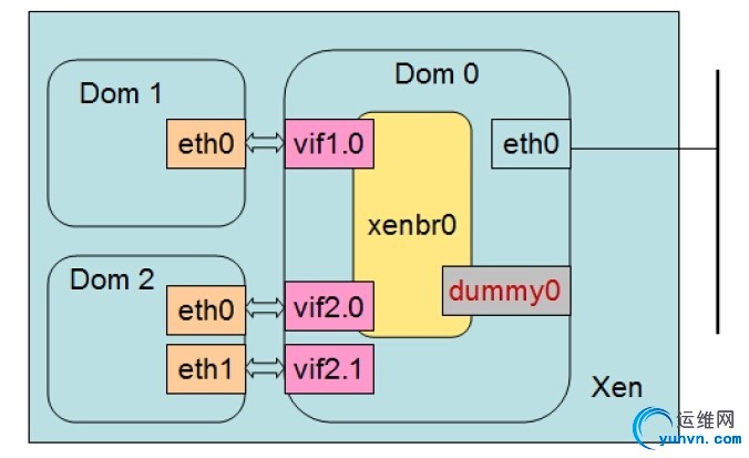

伪网络接口(dummy0
这里可以理解为仅主机模式
伪网桥
只作为一个内部通道,所有连到网桥上的domu 可以互相通信,但是无法跟dom0通信,也无法跟外部通信。

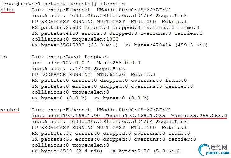

配置xen网络桥接
定义桥接设备xenbr0,并将eth0设备附加其上,过程如下:
cd /etc/sysconfig/network-scripts/
cp ifcfg-eth0 ifcfg-xenbr0  //创建桥接设备文件
原ifcfg-eth0 文件内容:
DEVICE=eth0
HWADDR=00:0C:29:6C:AF:21
TYPE=Ethernet
UUID=e7c5b6ee-6e44-4854-a432-96498106e4c9
ONBOOT=yes
NM_CONTROLLED=no
BOOTPROTO=static
IPADDR=192.168.1.90
NETMASK=255.255.255.0
GATEWAY=192.168.1.1
改为如下内容:
DEVICE=eth0
TYPE=Ethernet
ONBOOT=yes
BRIDGE=xenbr0
NM_CONTROLLED=no
BOOTPROTO=static
Ifcfg-xenbr0配置文件内容如下:
DEVICE=xenbr0
TYPE=Bridge
ONBOOT=yes
NM_CONTROLLED=no
BOOTPROTO=static
IPADDR=192.168.1.90
GATEWAY=192.168.1.1
重启网络服务后,执行ifconfig:

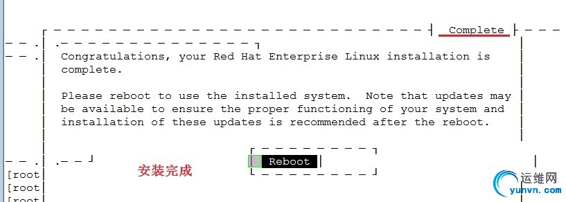

4、启动虚拟机
xm create test1
xm console test1
30分钟之后

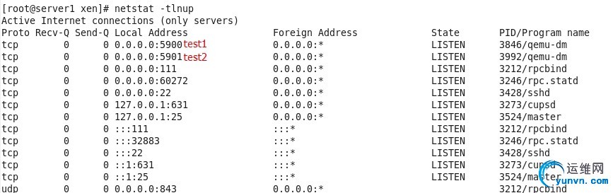

这时候你会发现xen会开启5900端口,用于响应vnc服务的连接。
通过VNC服务连接test1
vncviewer 192.168.1.90:5900
通过VNC服务连接test2
vncviewer 192.168.1.90:5901
