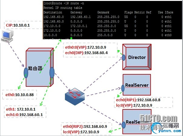

使用LVS的dr模型负载均衡两台web服务器。
条件:
    只有一个公网地址。172.10.0.9
    RIP使用私有地址
如下图所示:
路由器处理数据报文的流程
    用户访问集群服务的数据报文到达路由器后,通过路由决策发现从路由器的 eth1 网卡可以到达:172.10.0.0/16网络,(eth1 网卡配置有地址:172.10.0.1)路由器发现是本地网络的通讯(基于MAC地址通信的),于是路由器向172.10.0.0/16网络发送ARP地址解析广播请求:请求172.10.0.9对应的MAC地址,在172.10.0.0/16网络的所有主机都可以收到ARP地址解析请求。如果该网络的某台主机配置有路由器请求解析的IP地址,就把MAC地址告诉,路由器。路由器就会使用该MAC地址把数据报文发送给该主机。

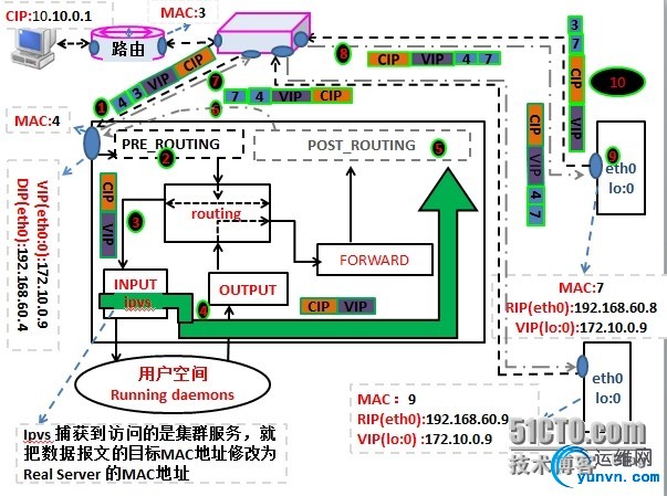

LVS负载均衡原理:
    访问集群服务的请求都要先到达Director,由Director根据调度算法。把访问集群服务的请求均衡到后端的RealServer.
根据上述分析,要做下述一些配置:
1、请求报文流入
因为,我们的 Directory、Realserver1、Realserver2 都配置有VIP地址,所以基于本地通讯的原理
       和LVS负载均衡的工作原理考虑:
目的:要控制路由器把用户请求访问集群服务的数据报文只送到Director,
       不会把数据报文送到 RealServer.
手段:通过控制无论任何时候路由器的ARP缓存中:VIP对应的MAC地址都是Director的VIP地址所在的
       网卡的MAC地址。这样保证路由器一定会把数据报文送到Director
方法:
   A)、在路由器做静态地址绑定:
   B)、aprtables,阻止路由器发送的ARP地址解析请求(请求VIP对应的MAC)进入RealServer
   C)、修改ReserServer主机的内核参数,将RS上的VIP配置在lo接口的别名上,并限制其不能响应
        对VIP地址解析请求,也不能把MAC地址通告出去。
LVS的dr模型,Director通过修改请求访问集群服务的报文的MAC地址实现把数据报文分发到后端的RealServer.
所以,要保证Director能够基于MAC地址与后端的RealServer进行通信。
方法:Director与RealServer在同一个物理网络。
2、响应报文流出
当RealServer 构建完响应报文之后,直接把报文送给客户端。
因为,客户端请求的是VIP,所以,RealServer 构建的响应的数据报文的源IP是CIP(10.10.0.1)目标IP是VIP(172.10.0.9),客户端才会接收。
所以,在RealServer中通过主机路由指定使用配置在lo:0的VIP对响应的数据报文进行封装。再通过eth0把响应的数据报文送达客户端。
由于RealServer的RIP是私有网络,不能把数据报文送达客户端。所以给RealServer指定一个默认网关,RealServer把不属于本网络的数据报文发给默认网关由默认网关把数据报文送达客户端。
LVS工作流程如下图:
一、配置路由:
1、配置通往 172.10.0.0/16 网络路由
在路由器配置到达172.10.0.0/16网终的出口
[iyunv@route ~]# ifconfig eth1 172.10.0.1 up
[iyunv@route ~]# route -n
Kernel IP routing table
Destination     Gateway         Genmask         Flags Metric Ref    Use Iface
172.10.0.0      0.0.0.0         255.255.0.0     U     0      0        0 eth1
10.0.0.0        0.0.0.0         255.0.0.0       U     0      0        0 eth0
添加一条网络路由
到达 172.10.0.0/16 网络从路由器的 eth1 接口172.10.0.1 出去。
也就是说,172.10.0.1 是与该网络直接相连的(基于MAC地址通讯)。
[iyunv@route ~]# route add -net 172.10.0.0/16 gw 172.10.0.1 eth1
查看配置网络路由后
172.10.0.0      172.10.0.1      255.255.0.0     UG    0      0        0 eth1  ------> 网络路由。数据报文通过eth1接口可以到这172.10.0.0/16网络
172.10.0.0      0.0.0.0         255.255.0.0     U     0      0        0 eth1 -------> Gateway 网关是0.0.0.0  这是本地网络,
2、再添加一条 RIP能够到达10.10.0.1 的路由(Reral Server 通够把响应的数据报文送达客户端的路由)
在路由器配置到达192.168.60.0/24网络的出口

    当一台主机加入一个网络时,它会向该网络发出ARP通告。所以在路由器使用【arp -e】命令会查看到刚才配置的地址对应的MAC地址。
三、配置 RealServer
通过在后端的每个RealServer配置内核参数的方式,保证路由器的ARP缓冲中只有Director的VIP的MAC对应条目。
ARP有两种工作方式:
        (A)、ARP广播解析请求,向网络中发送ARP广播请求解析IP地址对应的MAC地址,
             从而实现数据报文的传输的。
            arp_ignore = 1 请求解析的IP地址,恰好是配置在ARP广播报文进来的网卡接口,
                           就响应ARP解析请求。
    (B)、一个主机加入一个网络,该主机会发出ARP通告。自己的IP地址是什么,自己的MAC地
        址是什么.由于在linux系统中IP地址属于内核的,默认会把该主机的所有IP地址都通
        告出去的。
            arp_announce = 2  仅通告与网络直连的接口的地址(IP地址与MAC地址),
这样就实现了,RealServer不能向外通告配置在lo:0的VIP地址,也不会响应对VIP的ARP地址解析请求。
