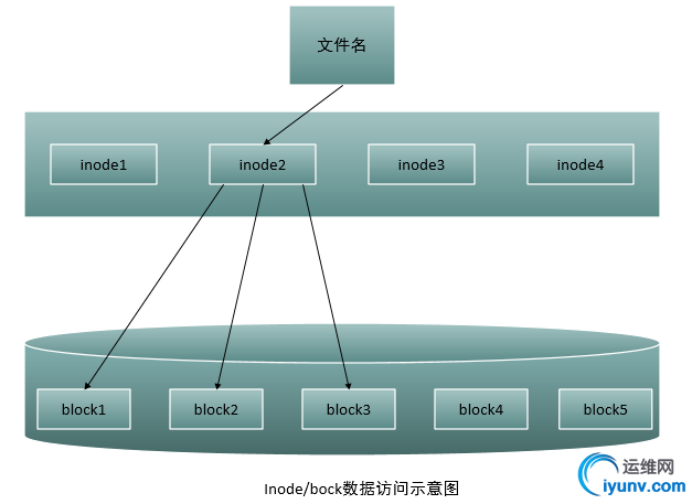

  我们知道,文件的数据除了文件实际内容之外,通常还含有非常多的属性。文件系统通常会将权限与属性等数据放置到inode(index node)中,至于实际数据则放置到data block块中;另外,还有一个超级块会记录整个文件系统的整体信息。
  在文件系统中,每个inode与block都有编号,而每个inode都对应一个文件,inode内存放有文件数据放置的block号码。那么在寻找文件的时候,就可以通过查找文件对应的inode号码,从而找出文件数据放置的block号码,然后读出该文件的实际内容。其过程可以简化如下:

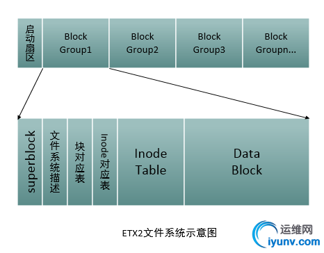

  inode也会消耗硬盘空间,文件系统一开始就将inode与block规划好了,block是数据区,存放文件数据,inode是inode区,存放inode所包含的信息,除非重新格式化或通过命令更改文件系统,否则inode与block固定后就不再变动;每个inode节点的大小,一般是128byte或256byte,inode节点的总数,在格式化时就给定。但如果我们的文件系统比较大,那么inode与block的数量将会很大,如果放置在一起将不容易管理。因此EXT文件系统在格式化的时候是区分为多个块组(block group)的,每个块组有自己独立的inode/block/superblock系统(注意:块组是在单个文件系统内进行的划分,所以多个块组内的inode、block号码是互不相同的)。EXT系统的结构大致如下

  Superblock
  Superblock是记录整个文件系统相关信息的地方,没有superblock,就没有这个文件系统了。其记录的信息主要有:
  • block与inode的总量
  • 未使用与已使用的inode/block数量
  • block与inode的大小(block为1K,2K,4K;inode为128byte)
  • 文件系统的挂在时间、最近一次写入数据的时间、最近一次检验磁盘的时间等文件系统的相关信息
  • 一个validbit数值,若此文件系统已被挂载,则validbit为0,否则为1
  注:一个文件系统应该只有一个superblock(在blockgroup1上),但后续的blockgroup若含有superblock则其应该主要是作为第一个blockgroup内superblock的备份,这样可以进行superblock的救援
  文件系统描述--File system Description
这个区段可以描述每个blockgroup的开始与结束的block号码,以及说明每个区段superblock/bitmap/inodetable/datablock分别介于哪一个block号码之间
  块对应表--block bitmap
  记录磁盘中使用与未使用的block号码
  inode对应表--inode bitmap
记录使用与未使用的inode号码
