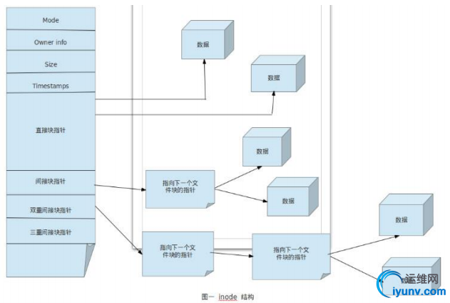

第四部分:inode的结构示意图
    首先,inode需要记录的数据非常的多,但偏偏只有128bytes,而inode记录一个block号码就要花掉4bytes,一个inode如果不记录其他数据的化,最多也只能记录32个block号码。假如一个文件的大小为4GB且每个block为4KB时,那么至少也要100万个block号码,那么按照上面所说的一个inode对应32个block号码,就需要至少32000个inode,这时会需要更多的inode,我们也没有那么多的inode,因此我们的系统就有了inode记录block号码的12个直接,1个间接,1个双间接,1个三间接的记录区。
下面我们通过上述inode的结构图,来分析下内部原理。
    图中最左边为inode本身(128bytes),里面有12个直接指向block号码对照,这12个记录就能够直接取得block的号码。至于我们说的间接就是再拿一个block的内存来放当做记录block的号码的记录区,如果文件较大时,系统就会使用间接。同理如果文件再大的化,可以使用双间接,和三间接。所谓的双间接第一个block再指向下一个记录编号的block在哪里,实际记录的是第二个block中。以此类推三间接就是利用第三层block来记录编号的,前两层的block都是放置记录区的内容。
    若1个block的大小为1KB,下面我们看各层可以记录多少block
        12个直接指向:12X1K=12K (直接连接,仅能记录12条block)
        间接连接:256X1K=256K  (每条block号码的记录会花掉4bytes,因此1个block会记录256条记录)
        双间接:256X256X1K=64MB(第一层block会指定256个第二层,每个第二层又可以指定256个号码,就会对应256个block)
        三间接:256X256X256X1K=16GB(第一层block会指定256个第二层,每个第二层又会指定256个第三层,每个第三层可以指定256个号码)
        因此将以上四种方式加在一起约等于16GB,此时我们知道文件系统block格式化为1K大小时,能够容纳最大的文件为16GB,由于Ext2文件系统本身限制block的大小,因此2K和4K的block的大小,在此就不加介绍了,是同样的道理。
