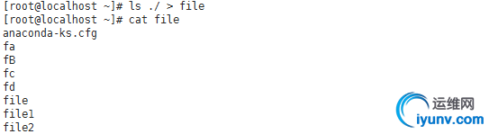

1、查看家目录下的文件并记录下来

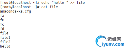

2、向file文件中加入一句"HELLO "

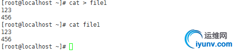

例:利用cat创建一个文件的过程:
创建文件需要按Ctrl+D离开,由于加入了>,所以file1文件会被主动创建,而内容就是键盘输入的内容。

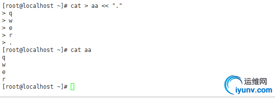

上例中用cat写入文件时需要ctrl+D结束,这时其实可以用到"<<"这个符号了,定义键盘输入“ .”的时候结束。
利用“<<”控制符,用户可以终止一次输入,而不必ctrl+D结束,这对以后写程序很有帮助。
