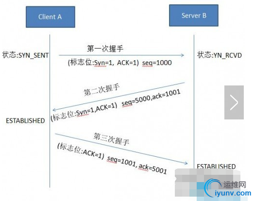

TCP三次握手过程
第一次握手:建立连接时,客户端发送同步序号syn=1,随机产生seq number数据包发送(seq=x)到服务器,并进入SYN_SENT状态,等待服务器确认;SYN:同步序列编号(Synchronize Sequence Numbers)。
第二次握手:服务器收到报文请求,由SYN=1知道客户端要建立连接请求,向客户端发送ack number(ack=x+1),syn=1,同时自己也发送一个SYN包(seq=y),即SYN+ACK包,此时服务器进入SYN_RCVD
第三次握手:客户端收到服务器的SYN+ACK包,向服务器发送确认包ack(ack=y+1),同时发送序号seq=y+1,此包发送完毕,客户端和服务器进入ESTABLISHED(TCP连接成功)状态,完成三次握手。
TCP三次握手过程如下图所示:
