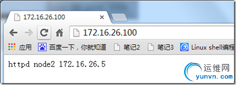

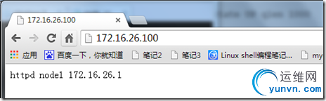

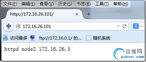

此时,我们先启动 172.16.26.11节点的keepalived的服务
[iyunv@mode_11 keepalived]# tail /var/log/messages             =>查看日志文件

访问两个 virtual ip 都能解析到后端主机上,实验OK
