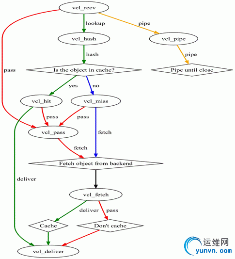

VCL 处理流程
VCL 处理的流程图如图 1 所示
图 1.VCL 处理流程
Varnish 处理 HTTP 请求的过程大致分为如下几个步骤。
  • Receive 状态(vcl_recv)。也就是请求处理的入口状态,根据 VCL 规则判断该请求应该 pass(vcl_pass)或是 pipe(vcl_pipe),还是进入 lookup(本地查询)。
  • Lookup 状态。进入该状态后,会在 hash 表中查找数据,若找到,则进入 hit(vcl_hit)状态,否则进入 miss(vcl_miss)状态。
  • Pass(vcl_pass)状态。在此状态下,会直接进入后端请求,即进入 fetch(vcl_fetch)状态
  • Fetch(vcl_fetch)状态。在 fetch 状态下,对请求进行后端获取,发送请求,获得数据,并根据设置进行本地存储。
  • Deliver(vcl_deliver)状态。将获取到的数据发给客户端,然后完成本次请求。

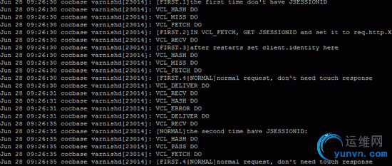

VCL 为配置文件语言,无法像 c/c++ 那样进行单步调试,当 VCL 运行的效果和预期效果不一样时,很难发现哪出现逻辑错误,这时除了查看代码查找错误外,我们还可以采用内置 C 语言和浏览器查看返回对象中的状态来查找逻辑的错误。
我们可以采用内置 C 语言来打印相应的信息,例如我们可以在相应的地方打印信息,来查看 VCL 流程的执行是否正确。内置 C 语言打印信息代码如清单 10 所示:
10. 打印信息代码
                                      C{             #include// 首先要包含头文件      }C       C{             Syslog(LOG_INFO,"VCL run here in function xxx in line xxx");       }C
启动 varnish 后,我们可以采用 tail -f /var/log/messages 命令在 /var/log/messages 中查看相应的打印信息。查看的打印信息如图 2 所示:
图 2. varnish 打印信息
