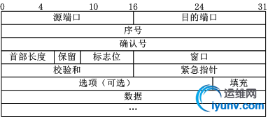

一、TCP报文格式
      下面是TCP报文格式图:
图1 TCP报文格式
        上图中有几个字段需要重点介绍下:
        (1)序号:Seq序号,占32位,用来标识从TCP源端向目的端发送的字节流,发起方发送数据时对此进行标记。
        (2)确认序号:Ack序号,占32位,只有ACK标志位为1时,确认序号字段才有效,Ack=Seq+1。
        (3)标志位:共6个,即URG、ACK、PSH、RST、SYN、FIN等,具体含义如下:
                (A)URG:紧急指针(urgent pointer)有效。
                (B)ACK:确认序号有效。
                (C)PSH:接收方应该尽快将这个报文交给应用层。
                (D)RST:重置连接。
                (E)SYN:发起一个新连接。
                (F)FIN:释放一个连接。
        需要注意的是:
                (A)不要将确认序号Ack与标志位中的ACK搞混了。
                (B)确认方Ack=发起方Req+1,两端配对。
                  (C)URG和PSH的区别:URG标志 URG 紧急指针有效。当URG=1时,表示分段中有紧急数据应当加速传送。  PSH标志 PSH 紧急位。当PSH=1时,要求发送方马上发送该分段,而接收方尽快的将报文交给应用层,不做队列处理。URG=1,表示紧急指针指向包内数据段的某个字节(数据从第一字节到指针所指字节就是紧急数据),不进入接收缓冲(一般不都是待发送的数据要先进入发送缓存)就直接交给上层进程,余下的数据都是要进入接收缓冲的;一般来说TCP是要等到整个缓存都填满了后再向上交付,但是如果PSH=1的话,就不用等到整个缓存都填满,直接交付,但是这里的交付仍然是从缓冲区中交付的,URG是不要经过缓冲区的

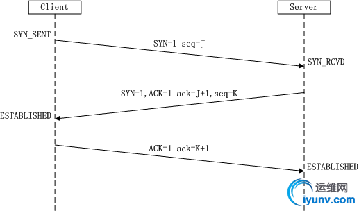

        所谓三次握手(Three-Way Handshake)即建立TCP连接,就是指建立一个TCP连接时,需要客户端和服务端总共发送3个包以确认连接的建立。在socket编程中,这一过程由客户端执行connect来触发,整个流程如下图所示:
图2 TCP三次握手
        (1)第一次握手:Client将标志位SYN置为1,随机产生一个值seq=J,并将该数据包发送给Server,Client进入SYN_SENT状态,等待Server确认。
        (2)第二次握手:Server收到数据包后由标志位SYN=1知道Client请求建立连接,Server将标志位SYN和ACK都置为1,ack=J+1,随机产生一个值seq=K,并将该数据包发送给Client以确认连接请求,Server进入SYN_RCVD状态。
        (3)第三次握手:Client收到确认后,检查ack是否为J+1,ACK是否为1,如果正确则将标志位ACK置为1,ack=K+1,并将该数据包发送给Server,Server检查ack是否为K+1,ACK是否为1,如果正确则连接建立成功,Client和Server进入ESTABLISHED状态,完成三次握手,随后Client与Server之间可以开始传输数据了。

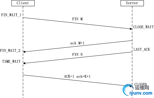

        所谓四次挥手即终止TCP连接,就是指断开一个TCP连接时,需要客户端和服务端总共发送4个包以确认连接的断开。在socket编程中,这一过程由客户端或服务端任一方执行close来触发,整个流程如下图所示:
图3 TCP四次挥手
        由于TCP连接时全双工的,因此,每个方向都必须要单独进行关闭,这一原则是当一方完成数据发送任务后,发送一个FIN来终止这一方向的连接,收到一个FIN只是意味着这一方向上没有数据流动了,即不会再收到数据了,但是在这个TCP连接上仍然能够发送数据,直到这一方向也发送了FIN。首先进行关闭的一方将执行主动关闭,而另一方则执行被动关闭,上图描述的即是如此。
        (1)第一次挥手:Client发送一个FIN,用来关闭Client到Server的数据传送,Client进入FIN_WAIT_1状态。
        (2)第二次挥手:Server收到FIN后,发送一个ACK给Client,确认序号为收到序号+1(与SYN相同,一个FIN占用一个序号),Server进入CLOSE_WAIT状态。
        (3)第三次挥手:Server发送一个FIN,用来关闭Server到Client的数据传送,Server进入LAST_ACK状态。
        (4)第四次挥手:Client收到FIN后,Client进入TIME_WAIT状态,接着发送一个ACK给Server,确认序号为收到序号+1,Server进入CLOSED状态,完成四次挥手。

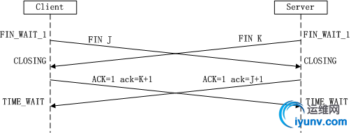

        上面是一方主动关闭,另一方被动关闭的情况,实际中还会出现同时发起主动关闭的情况,具体流程如下图:
图4 同时挥手
        流程和状态在上图中已经很明了了,在此不再赘述,可以参考前面的四次挥手解析步骤。
