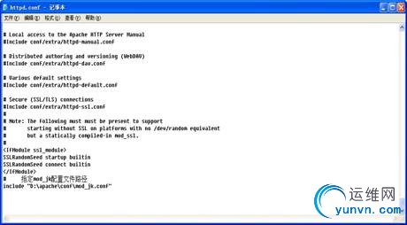

1.3.然后在D:\apache\conf\目录下面找到httpd.conf文件。修改文件的最后一行在最后面加上一句.
include "D:\apache\conf\mod_jk.conf",

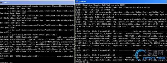

至此负载均衡的配置完成。直接将手上的项目拷贝到两个tomcat目录下。即可进行负载均衡测试。打开多个ie窗口,观察两个tomcat后面的输出。

2.3.最后要tomcat支持session复制,必须在web.xml里面加上一个标签。<distributable/> 在你工程的web.xml最后面加上这一句即可。最后运行你的tomcat,。用户登陆进系统后,查看tomcat运行的日志。看它运行在那个tomcat下,然后此时关闭这个tomcat。然后会发现另外一个tomcat此时会将关闭的那个tomcat的session复制过来,实现了失败托管。你再继续运行系统,发现不用退出系统,也能够继续运行该系统,此时跳转到另外一个tomcat上了。这样虽然在服务器端down机了,但是对客户来说却是透明的。当然这只是一个demo,实际运行可能比这复制多了。学习中………..
最后强调一点,我的系统原来权限引擎这块实体没有实现序列化接口。以前系统没有考虑到集群环境。(小系统)。这在session复制中肯定会报错。所有实体必须实现序列化接口,现在系统基本实现了集群,但是某些模块还是有些序列化没实现的小问题。有些bug,初学这个,问题还是挺多的,敬请各位指教。
