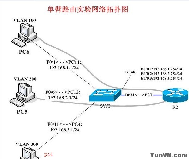

网络拓扑图:
1、单臂路由实现不同VLAN互通试验网络拓扑图

单臂路由实现不同VLAN互通试验步骤
一、 交换机SW3的具体配置(主要配置vlantrunk接口)

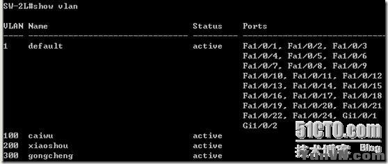

1、在SW3上创建vlan 100、vlan200、vlan300,名称依次为caiwu、xiaoshou、gongcheng。(创建vlan既可以在vlan database中,也可以在全局模式下配置,本实验是在vlan database中配置的)
2、在全局模式下,将f0/1 – 5号端口划分到vlan 100中,f0/6– 10口划分到vlan 200中,f0/11 – 15号端口划分到vlan 300中,并全部配置成access模式。
3、使用show vlan显示SW3的vlan配置信息,可以看出配置正确)

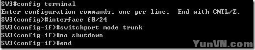

4、交换机如果通过路由器实现VLAN之间的通信,需要将连接交换机的端口配置成trunk模式,只有trunk线路才能使vlan通过。
二、 路由器R2的具体配置(通过配置路由器子接口封装之后作为每一个vlan的网关)
1、在路由器(R2)与交换机(SW3)的端口上配置子接口,每个子接口的IP地址是每个VLAN的网关地址(也可以理解为下一跳地址),并在子接口上封装802.1Q协议(交换机通用封装模式)。也可以封装ISL协议(cisco专用协议,不兼容802.1Q)。
2、将PC5和PC6分别连接到交换机SW3的f0/6和f0/1上,然后配置PC5的IP地址为192.168.2.1/24,网关为192.168.2.254。PC6的IP地址为192.168.1.1,网关为192.168.1.254。然后用PC5 ping PC6,看是否能ping通。

注意:SW3的F0/24端口已经设置为trunk模式了,而cisco catalyst 3750交换机的接口默认情况下为动态协商方式,双方主动协商成trunk链路。也可以手动进行设置。

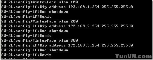

5、在三层交换机S2-2L上配置各VLAN的IP地址,也就是各VLAN的网关。(三层交换机支持各VLAN之间的路由相当于单臂路由上子接口配置的IP地址,配置方法与配置VLAN1(管理)的IP地址命令相同)。

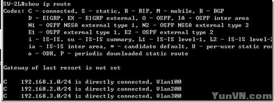

6、配置完之后,可以通过show ip route查看直连的路由信息。
